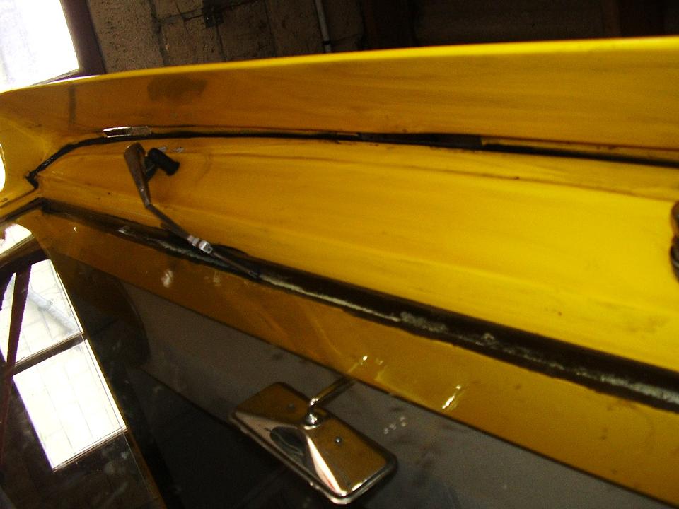

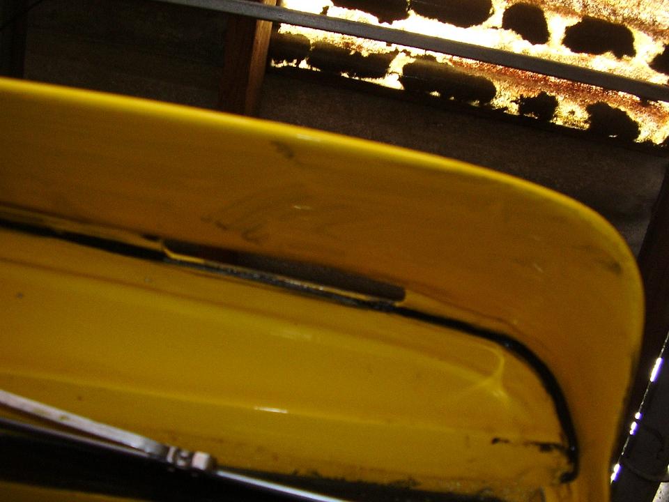

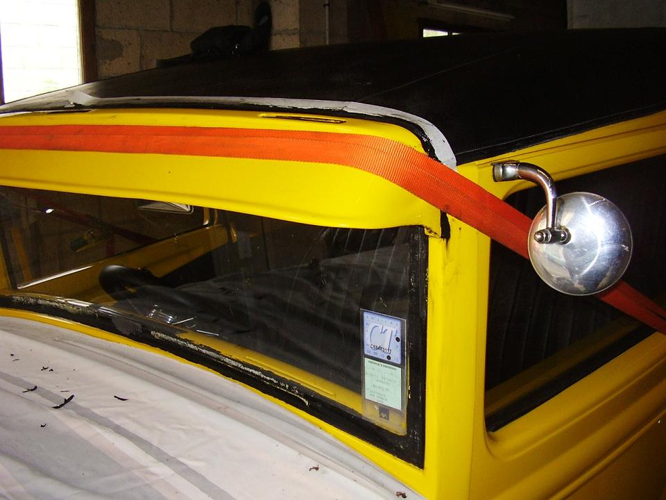

Suite au décollage de la casquette au cour du "Breizh Road Tour", il était temps de m'en inquièter Twisted Evil
J'ai donc déposé la casquette, tenue par 2 vis et de la colle Shocked
Après un nettoyage en règle, je profite au passage pour mettre un coup de colle PU autour du pare brise, car lorsqu'il pleuvait beaucoup, j'avais un peu d'entrée d'eau dans le bas Suspect
J'en ai profiter également pour balancer un peu de colle néoprène sous le vinyl, à la bombe, il en avait besoin .

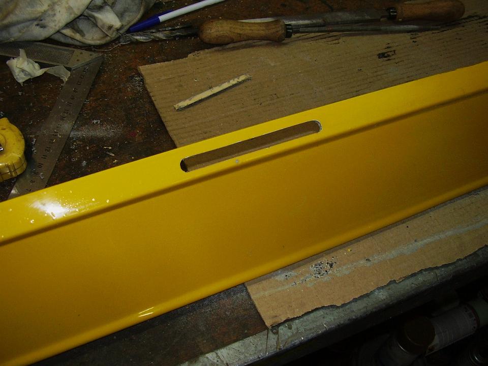

Je décide aussi d'ajouté un évent d'air pour réduire la pression sous la casquette ...
Deux trous, deux coup de scie sauteuse, un coup de lime, et hop Very Happy Finalement, sur ce coup ci, vive le poly Twisted Evil

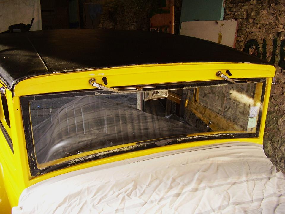

Ensuite, repose à la colle PU:
J'ai mis un peu trop de colle donc ça dégueule de tous les côté et j'ai passé un temps fou à nettoyer Rolling Eyes
Voilà Very Happy

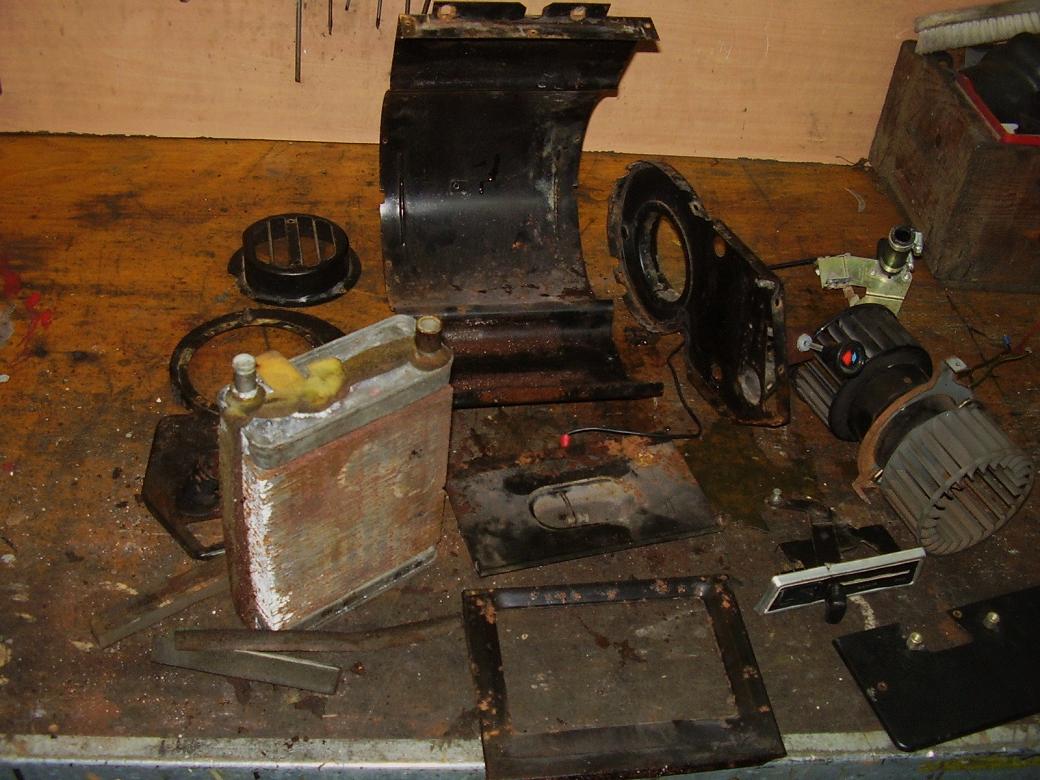

Remise en état du chauffage, et changement du ventilo de radiateur puisqu'il faut vidanger le circuit Wink

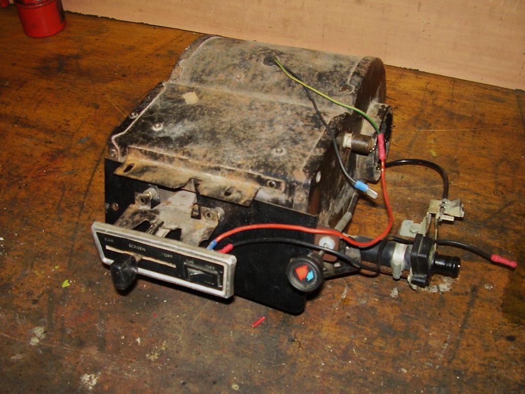

Le bloc de chauffage est un modèle issu d'une Austin Mini :
Il n'est pas en super état et n'a jamais vraiment fonctionné, donc démontage complet :
je trouve un peu d'humidité dans la tolerie ce qui veut dire que le radiateur doit avoir une fuite ... à vérifier donc Crying or Very sad

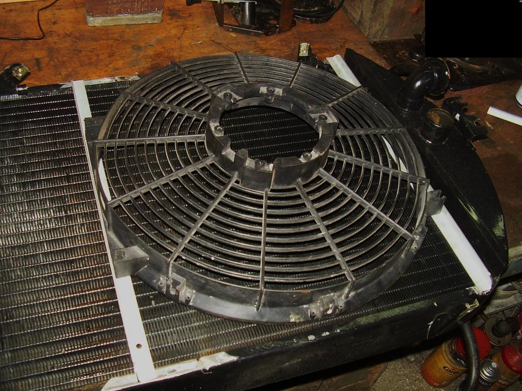

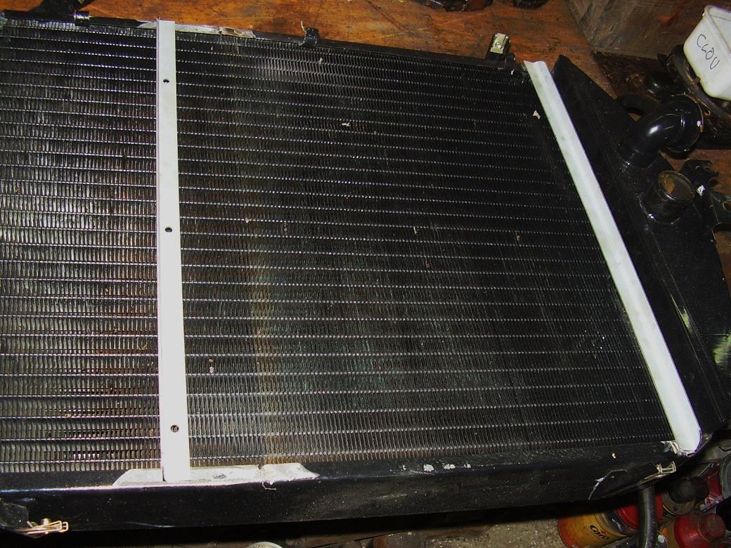

Comme j'ai vidangé le circuit de refroidissement j'en profite pour changer mon ventilateur de radiateur et le remplacer par un modèle bien plus performant ...
Les deux petits plat servaient de support à l'ancien modèle, je les dépose:
...et les remplace par deux cornières qui supporteront le nouveaux ventilo:

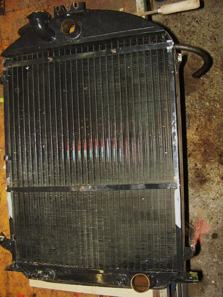

Je me suis aussi occupé de remonté le radiateur avec son nouveau ventilo qui aspire bien mieux que le précédent :
...mais j'en ai profité pour remonter le système de déclenchement automatique du ventilo:
C'est une sonde en cuivre qui se glisse dans le radiateur par la durite supérieur et un potentiomètre à l'autre bout Very Happy
l'alimentation positive du ventilo passe par le potentiomètre et on déclenche la mise en route à la température que l'on souhaite Cool
Couplé au gros ventilo, ça permettra de gérer un peu mieux le refroidissement cet été Wink

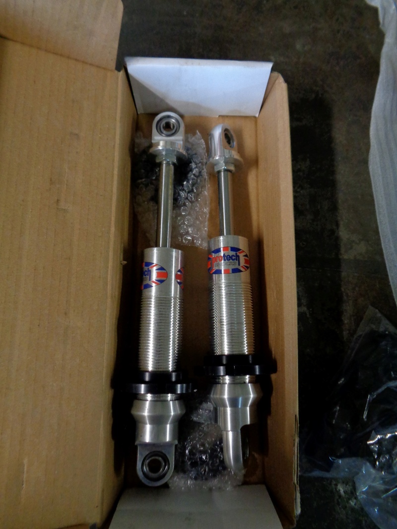

C'est sûr que quand les pièces arrivent, ça motive  Very Happy
Amortisseurs avant, bagues uréthane pour les triangles et, pour plus tard, de quoi faire une ligne d'échappement digne de ce nom  Very Happy

Les nouveaux amortisseurs n'ont pas de bague uréthane mais des rotules style "Unibal"et il faut donc des entretoises supplémentaires:
Les ressorts restent les mêmes, des 300lbs .
Voilà, la réfection du train avant terminée:
