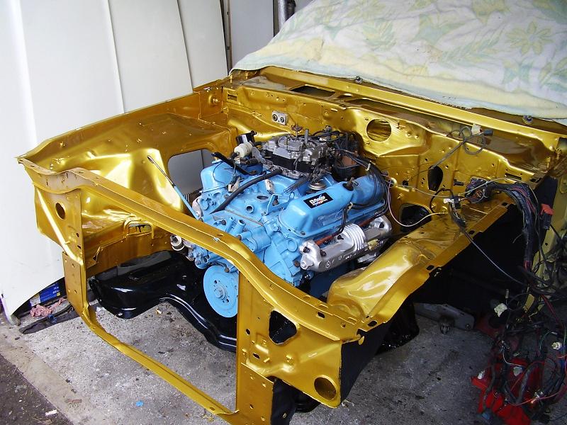

Pas moi ...en fait le bleu et le jaune (en fait c'est un jaune or) se marie plutôt pas mal ( me rapelle des bécanes de cross Suzuk' quand j'étais jeune...) et puis la teinte or était au catalogue Chrysler (je scanne le catalogue quand j'ai un moment...) en 79 et tous les moteurs étaient bleu ...
En fait, c'est plutôt la combinaison extérieur qui mérite encore reflexion Wink

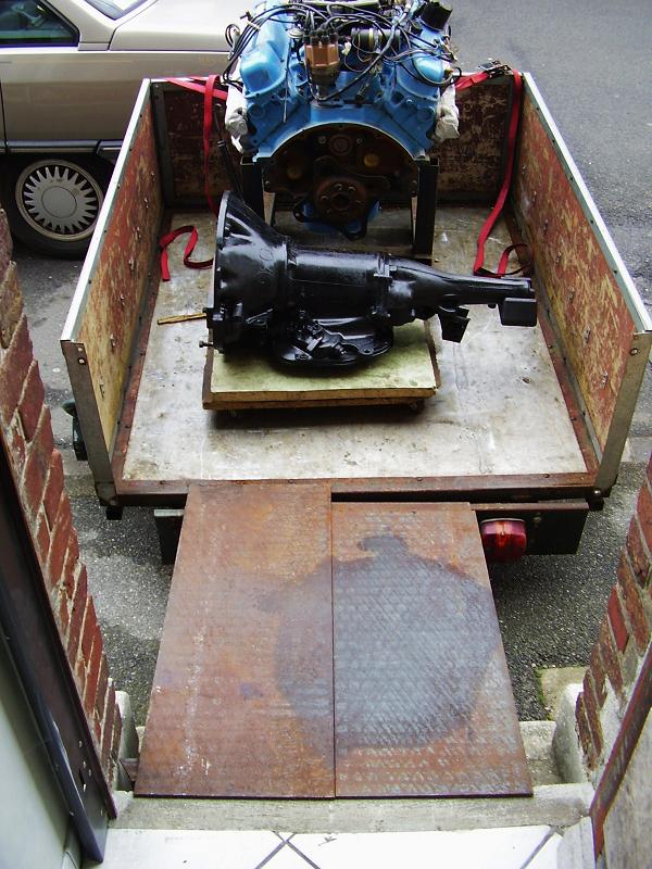

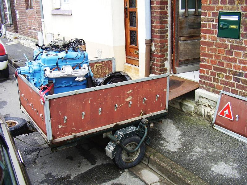

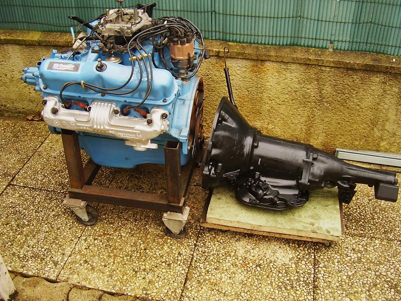

Après avoir êtés déposé il y a maintenant deux ans Rolling Eyes la mécanique va enfin reprendre sa place:
Ce matin donc, chargement pour aller au box:
grosse frayeur tout de même, parce qu'il pèse lourd le coco Twisted Evil et que la tôle n'avait pas un appui des plus stable affraid
Si tout va bien, la pose se fera demain Wink

J'ai respecté mon planning, nous sommes vendredi et le moteur est dedans...demain repose du reste du train avant Wink
Après, restera énormément de chose a brancher, remonter pour faire la mise en route Rolling Eyes ...mais ça va se faire Wink
Stéph', t'en pense quoi du bleu et du jaune Question
Nombre de messages : 3091
Points : 5783
MessageSujet: Re: le projet patrick #2   Ven 6 Mar 2009 - 20:01
effectivement je pensais pas que ca donnerais comme ca , mais j'avais confiance en toi What a Face
en tout cas bravo ,t'es sur le bon chemin cheers cheers cheers
