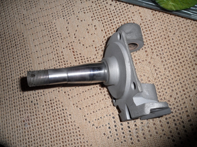

voila j aimerai modifier mon train avant en disque
j ai actuellement 2 pivots en sup de ma simca8
comment proceder pour ladapter moyeu a disque?
j ai deja vu cette modif !

en faite il faut je trouve un moyeu a disque se raprochant de ma fusée et là il faut donc que je modifi le cone de la fusée ou du moyeu c bien ça! scratch

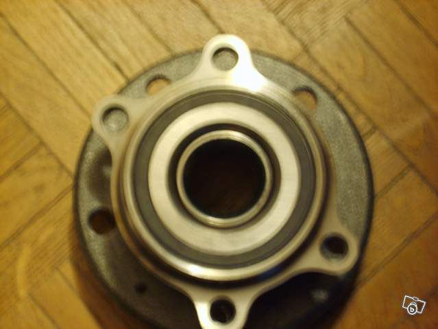

ok mais ici present ton dessin c une cale de changement d entraxe non!
je connais pas de tourneur actuellement dans mon coin!
ça va galere grave Rolling Eyes
si je trouve par exemple
y a bien une canelure
ma fusee est lisse puis je changer le rulement a canelure?
sinon si je trouve cette parti (roulement) cok?
canelure
sinon ça!

MessageSujet: Re: la simca de morej93350   Ven 25 Fév 2011 - 19:28
oui, c'est un plan de changement d'entraxe, c'était juste pour te montrer ce qui en était pour arriver a ça...
ce n'est pas indiquer au plan, mais le travail est au dixième de mm ici..
pour toi et une fusée, il faut viser sur le ou les 2 centièmes pas plus, donc ultra précis..
tes pièces sont canelées parce qu'il y a traction avant dessus et donc passage du cardan..
le roulement n'est pas canelé, c'est le moyeu qui l'est, le roulement est là pour appui du cardan et favoriser le mouvement de rotation ( logique comme sur toutes voitures ).
dans ton cas le roulement portera sur la partie plane de ton moyeu ( le plus gros au diametre ), la partie conique rentre la ou il y a les canelures ( qui doivent donc disparaitre ).
l'autre partie plane ( la petite ) supportera un second roulement, puis viendra le serrage via une rondelle ( ou non ) et l'écrou ( crenelé ou non ).
jouable, mais il te faut mesurer très précisement les différents diametres du moyeu simca et ensuite de l'autre partie, vérifier en comparaison ce qui est faisable ou pas ( s'il faut enlever de la matière dans les nouvelles pièces, pas grave ! s'il faut en rajouter, laisse tomber).
une solution, enlever a l'usinage les cannelures, et usiner a la place une pièce ronde en exterieur pour rentrer a la place des canelures et conique dedans pour épouser ta fusée simca
tu vois l'idée ou pas ?
sinon, il faut je pense refaire dans la masse une pièce adaptée a ta fusée, et qui portera le disque, soit ce que je te disais au début !..
a mois que dans la gamme simca ( je ne sais quel modèle ), il y ai un modèle a disque qui pourrait aller sans modifs ou très peu..
exemple peugeot ( indiquer par jeanno pour moi . train avant 403 a tambours avec montage direct de frein a disque peugeot 504 1ère génération ).

et si j ai moyeu d origine simca8 possible d adapter plus facilement disque dessus?

je viens justre de reçevoir mes fusé de simca comme ça je peux voir maintenant
ce qu i il me faut
je sais pas encore trop si je prends moyeu simca 8 ( qui a presnt serait mieux je penses )
quand pense tu?
ou bien adapter un moyeu etranger! ( qui je pense si j ai bien compris ammene pas mal de modif du faite
que la fusée conique)
il faudrza donc aussi que je mette ne place une platine pour la fixation de l etrier! c bien ça !
