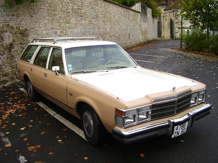

Dans mon cas, c'est plutot un boulet dont j'ai désespérément tenté de me débarasser par manque de place...mais le moteur m'a joué un sale tour, j'ai donc engagé des frais et maintenant Rolling Eyes ...je suis aller trop loin donc je garde...elle est pratique, V8, boite-auto, et de taille "européenne" idéale pour un usage au quotidien ...
Y'a pas de quoi se relever la nuit n'est ce pas Crying or Very sad ...

Bon alors la caisse est passé en apprêt complet il y a deux semaines maintenant:
S'en est suivi un ponçage a l'eau dans les règles, la reprise de quelques défaut sur les ailes arrières Rolling Eyes , je n'ai décidément pas la main sensible et c'est une vrai galère a récupérer Crying or Very sad
Nombre de messages : 3798
Points : 7523
MessageSujet: Re: projet patrick #2   Sam 4 Juil 2009 - 20:02
Après avoir passé la journée de vendredi a monter les freins, les durites de boite, tenter de colmater une fuite d'échappement et remonter le vieux détente pour emmener la caisse chez le peintre, c'est une fois de plus en poussant que je l'ai emmener, la boite refusant de faire bouger la voiture d'un centimètre Evil or Very Mad
Vendredi donc, la caisse allait chez le peintre pour les entrées de portes et .... le pavillon Wink
Very Happy Very Happy Very Happy ... après l'effort, le reconfort Wink
Alors mon peintre n'étant pas un géant, le break étant assez haut et large, a la mise en apprêt il a commencé a angoisser pour la peinture, il a donc préféré peindre le pavillon de cette façon afin de pouvoir approcher au plus près, les portes démontées facilitant la manoeuvre, et ne pas risqué une "peau d'orange" avec le vernis sur le milieu du toit No
Le résultat est terrible, un brillant et lissé parfait a mes yeux Cool
...et cette après midi, mise a niveau de la boite et....ça marche, manquait juste de l'huile Suspect

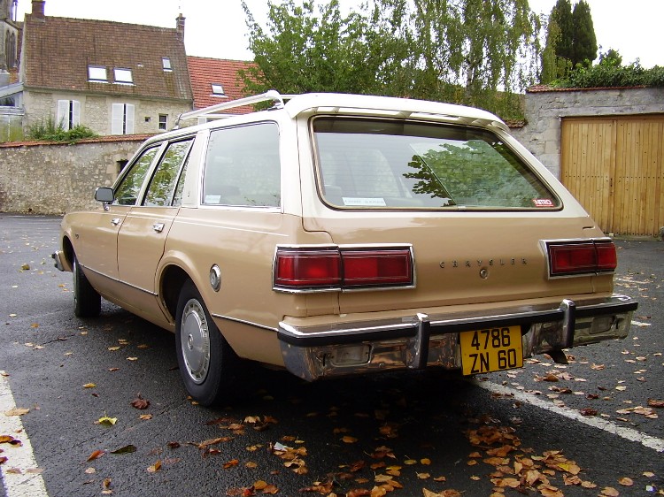

MessageSujet: Re: projet patrick #2   Sam 25 Juil 2009 - 11:58
Et voilà, après un ponçage dans les règles, quelques retouche au mastic de finition j'ai emmener, en roulant' la caisse chez le peintre pour la phase terminale Wink
...et a 12h30 aujourd'hui, voilà ce qu'y m'attendait:
Very Happy Very Happy Very Happy ...voilà, pas touche jusqu'au retour de vacances maintenant Wink
