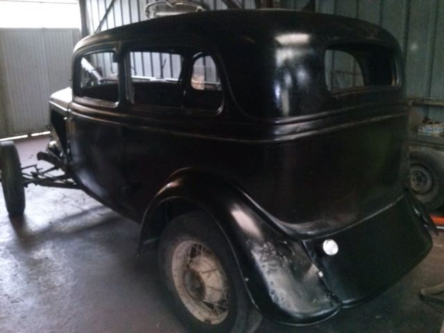

Donc cette B40 de 1934 , fabriquée à Asniére comme toutes les ford française ressemblait à ça
c'était une caisse finalement assez saine , compléte et avec des papiers qui dataient de la guerre .... et avec un ausweis allemand écris à la plume!

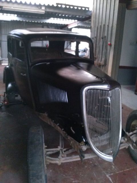

puis vient le tour de la carrosserie , toujours chez ce fameux pro , mais je le sens de moins en moins motivé ... il se passe quelquechose
en résumé , durant la période de fin 2010 à l'été 2011 il m'a redressé les ailes avant , travaillé les soudures de 1996-1997 ( planées , meulées , garnies à l'étain ) et mis le tudor sous  apprèt .
C'est la premiére fois depuis l'achat que je voyais mon rod d'une seule couleur et "en entier".
