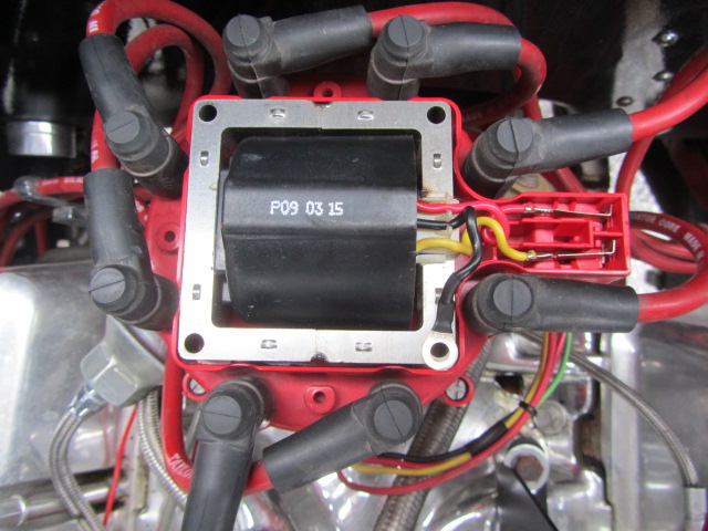

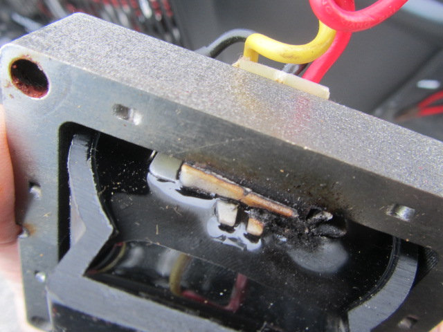

Voici la fautive
elle à bien chauffée (à première vue il manquait un fil de masse)
voila cela repart pour un tour avec une bobine neuve!!!
