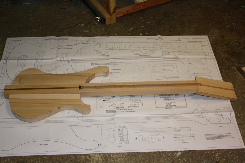

MessageSujet: Re: atelier guitare    Lun 6 Oct 2014 - 18:56
Au départ c'est une palette en hetre, là , j'ai débité, dégauchi, et raboté de quoi faire le corps de la basse
collage du corps et du manche conducteur
La touche est collée et les frettes sont posées, les défonces sont faites pour les micros et l'électronique
Détail de l'usinage du manche.
Demain la suite si tout va bien lol!

Ah oui, le plan, il vient de chez JAGuitar, en Angleterre, trouvé sur Ebay. Il en a toute une serie, du Fender, du Gibson etc.........
