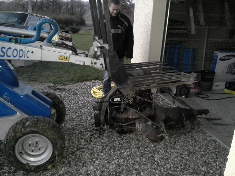

Acquisition d'une Chrysler New Yorker moteur Mopar afin de récuperer toute la mecanique
Demontage du moulin a la fraiche en plein mois de decembre santa
