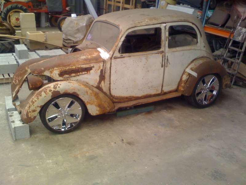

vous n'allez pas le croire mais aujourd'hui j'ai bossé un peu sur la simca affraid affraid
putain ça fait du bien Twisted Evil Twisted Evil
bon en gros j'ai découpé la partie en trop de mon nouveau avant de chassis, repris les mesure et tous et tous histoire de verifier si après depointage du "faux marbre",
et ben nickel rien n'a bougé..........sauf la meuleuse et la scie sabre lol! lol! lol!
ensuite j'ai posé mes GROSSES roues arrière en découpant une partie des ailes pour que ça passe, mais comme la découpe définitive devrait etre pas loin, j'ai pas hesité Wink Wink
ensuite j'ai representé bigsix, et remonté vite fait mes deux ailes avant et les deux demi capot, histoire de voir la place restante, et je doit dire que ça le fait largement Twisted Evil Twisted Evil Twisted Evil
et une fois fait ça, j'ai présenté les roues avant, pour prendre les cotes en place pour pouvoir fabriquer mon train avant
resultat
train roulant arrière 1M70
train roulant avant 1M45
empatement (de l'axe de roue arrière a l'axe de roue avant) 2M45
un kart en fait lol! lol! lol!
niveau moteur boite, et habitacle interieur conducteur passagé, et bien les pieds passent tranquilles
voila voila

MessageSujet: Re: projet boydster 2   Jeu 27 Aoû 2009 - 23:59
donc pour voir après le ciseauxshop,
j'ai sacrifié une de mes deux coques pour voir si ça le fait.....................
et la c'est pas du ciseaushop lol! lol!
sur y a encore du boulot pour mettre tous ça nickel, mais deja je sais a quoi m'en tenir..................
j'adore
et pour le resultat final, et ben en fait je vais pas ralonger les porte avant, juste lui faire le topchop, qui est la de 5 cm, je ferai pas plus, et condanner les portes arrières.
je trouve que les proportions sont encore plus belle comme ça, c'est ni trop ni pas assez je trouve et vous?????

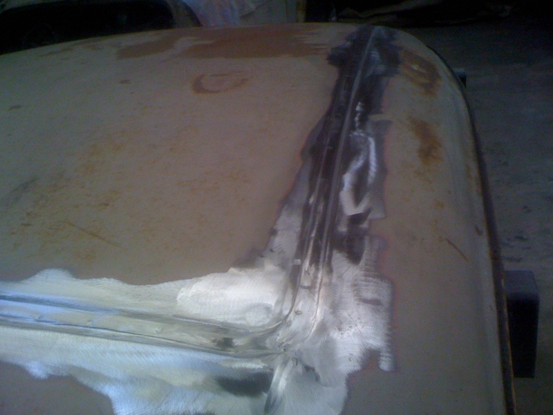

après une petite heure et demi et je pense 2 kilos de poussières nd'étain, je suis partis du local en me disant......
putain c'est cool, j'ai bossé sur mon rod cheers cheers
bon expliquation Wink
j'ai décapé la peinture, puis enlevé l'étain de raccord des toles de pavillon,n puis enlevé l'étain dans le "trou" de soyage
comme ça samedi, comme j'avais prévu, je vais dépointer la parti central, faire une découpe sur l'avant du pavillon, dans la largeur, afin d'enlever le carré centrale, qui n'en est pas un en fait What a Face What a Face
j'avais dans mes souvenirs que le pavillon était en 4 parties, mais nan, juste 3 ....
du coup je vais faire comme si c'était en 4 parties, je vais tricher lol!
par contre je vais surement faire un soyage sur la partie avant qui n'en qui va rester, afin de faire un montage de la partie centrale de pavillon avec la meme technique que l'origine Wink
un truc que je ne savais pas, c'est qu'il y avait un double soyage en faite...
j'ai trouvé ça assez bizard, mais je pense que ça sert aussi dans la rigidité du pavillon...
la c'est ou je vais couper Wink
la j'ai essayé d'enlever le restant d'étain, en le chauffant, comme quand on l'aplique, mais ça donne pas grand chose, a part chauffer la tole je me dit que le peux d'étain qui reste, partira une fois le dépointage et la découpe de devant seront fini, je verais bien , mais j'espère, parce que je veux surtout pas abimer la partie que je vais dépointer..ça peux servir What a Face What a Face
MessageSujet: Re: projet boydster 2   Sam 16 Oct 2010 - 19:25
bon ben la moitié du top chop est fait, me reste a faire la ralonge Wink
le week end prochain Wink
c'est bon c'est bon, j'ai enfin bossé concrais dessus Wink

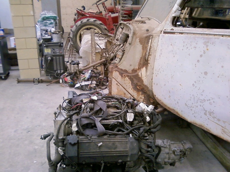

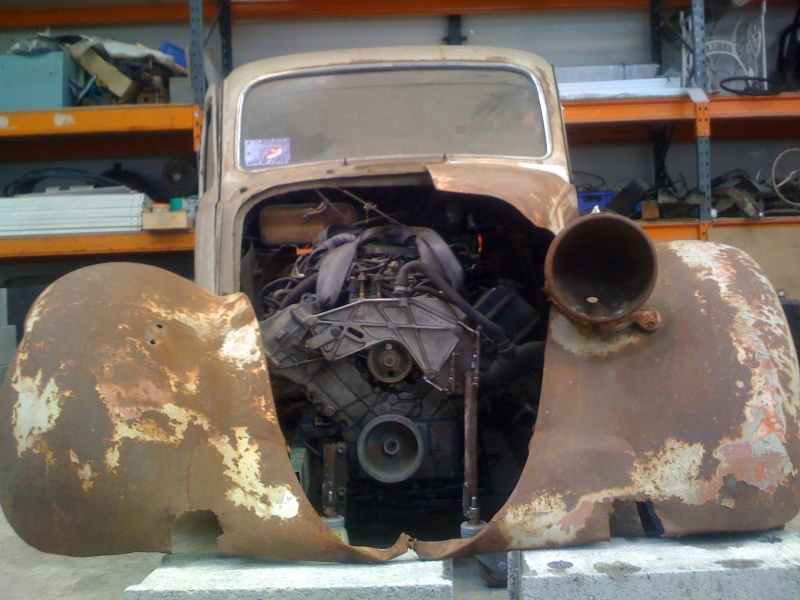

MessageSujet: Re: projet boydster 2   Sam 7 Mai 2011 - 0:00
vla le bestio....
demain dépouillage train avant boite et train arrière, avec arbre de transmition, je vais finalemement laisser le moteur a la feraille...

bon ben voila hier début des ostillité à 11h du mat, déscente de la caisse de la remorque, poussé sur le pont deux colonne.
dépose train avant, train arrière, reculer la remorque, repose de la caise sans train sur la remorque, et direction ferraille pour la caisse...., fini tous ça à 13h30
bon j'était avec mon stagiaire, mais ça vas en gros 3h pour dépouiller, et faire le nettoyage ça le fait Wink Wink
par contre je viens de me rendre compte que j'ai pas fait de photos du train arrière...
je ferai ça demain Wink Wink

bon voila les photos Wink Wink
aussi un point très positif, mes jantes avant, qui elles sont en double perçage, sont bien un perçage en 5X100 et l'autre en 5X112, ce qui veux dire (j'ai pas eu le temps d'essayer) que si patrick tu ne te gourre pas, en me disant 5X112, ben j'ai pas de cale a faire faire pour l'avant Wink
juste pour l'arrière Wink
en revenche ce qui me paraissait sur, c'est que je vais vraiment etre obligé de rétrécir le train avant, de 20 bon cm a vu d'oeil Laughing Laughing
photos

bon ben je crois bien que les proprtion du top chop sont bonne quand meme Twisted Evil Twisted Evil Twisted Evil
