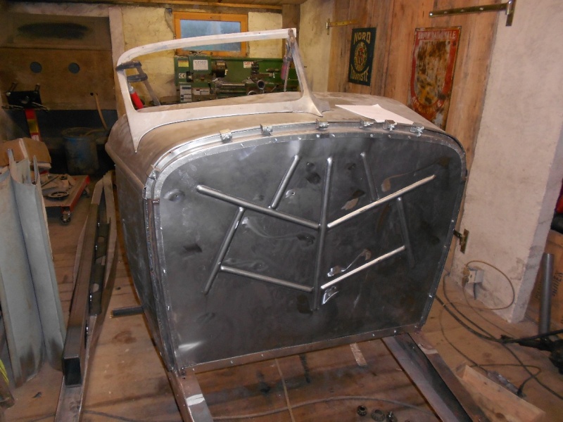

Puis début du tablier neuf en tapant dans de la tole plate 10/10 eme et présentation du duval
Puis fabrication d'un chassis neuf et assemblage de tout ça pour etre présenté au Cry Baby4

après le tablier les portes cherry
Je veut un tour de caisse arrondi alors un morceau pour finir la bordure
Plus qu'a finir le raccord porte-tablier en haut plus tard lors du montage
