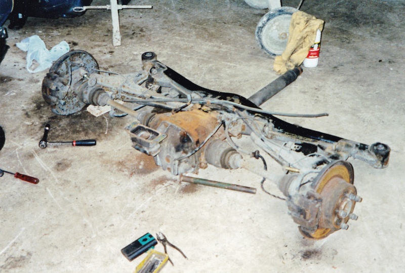

mon rod est avec une 6 en ligne 3.5l de 735i et sa boite. Sur un C4, le moteur rentre sans problème sous le capot, mais avec un pont Jag. J'ai eu quelques soucis avec l'injection, mais c'est reparti.
Pour le pont, j'ai abandonné de le monter sur un rod :
les supports sont quasiment au niveau des roues, ils arrivent dans les marches pied et les amortisseurs arrières sont juste derrière les roues, donc difficile à intégrer sous les ailes:
