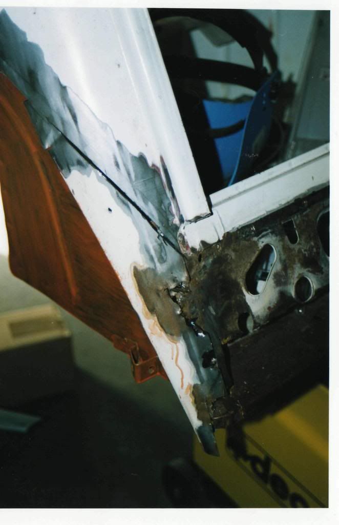

Bon on découpe la tole latérale et on tombe sur un gros trou
Qu'on répare forcément.
Un photo du trou
Bon et on soude une tole de repro (quelle merde!) pour fermer.
Ne me demandez pas pourquoi est-ce que j'ai procédé ainsi pour la soudure, je ne devais pas avoir les yeux en face de trous, un bon bouchonage aurait été plus simple. Mais je débutait et vous admirez mes premières soudures.

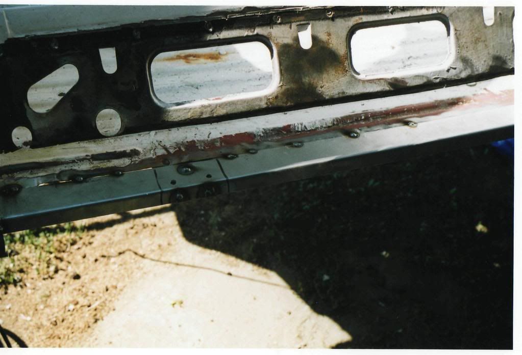

On attaque le plancher pédale.
Il n'était pas en trop mauvais état mais il était déformé par la train avant qui avait reculé de 10cm lors du choc.
On découpe tout:
Et on place un plancher neuf citroen
Et on soude le tout par bouchonage.

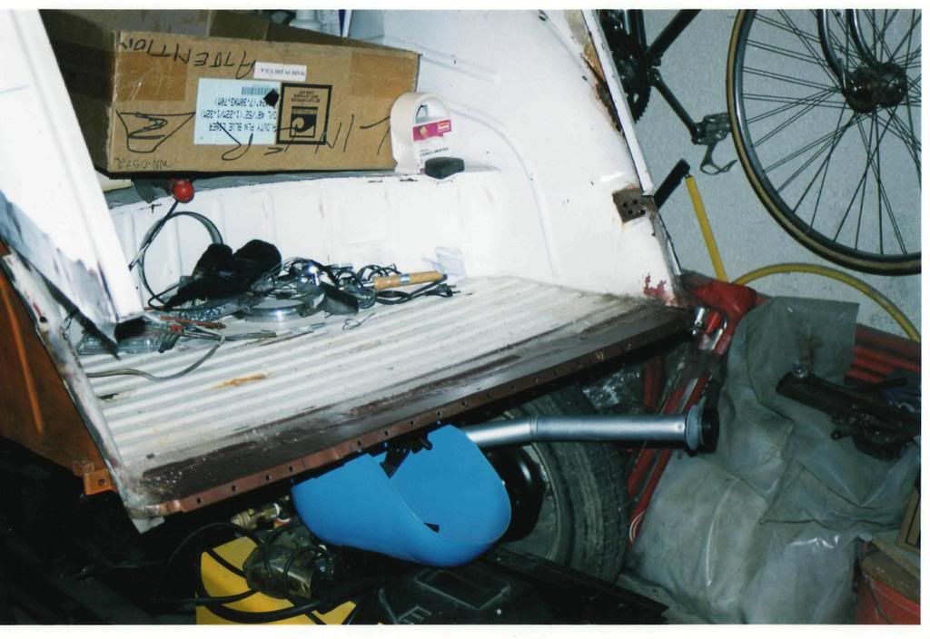

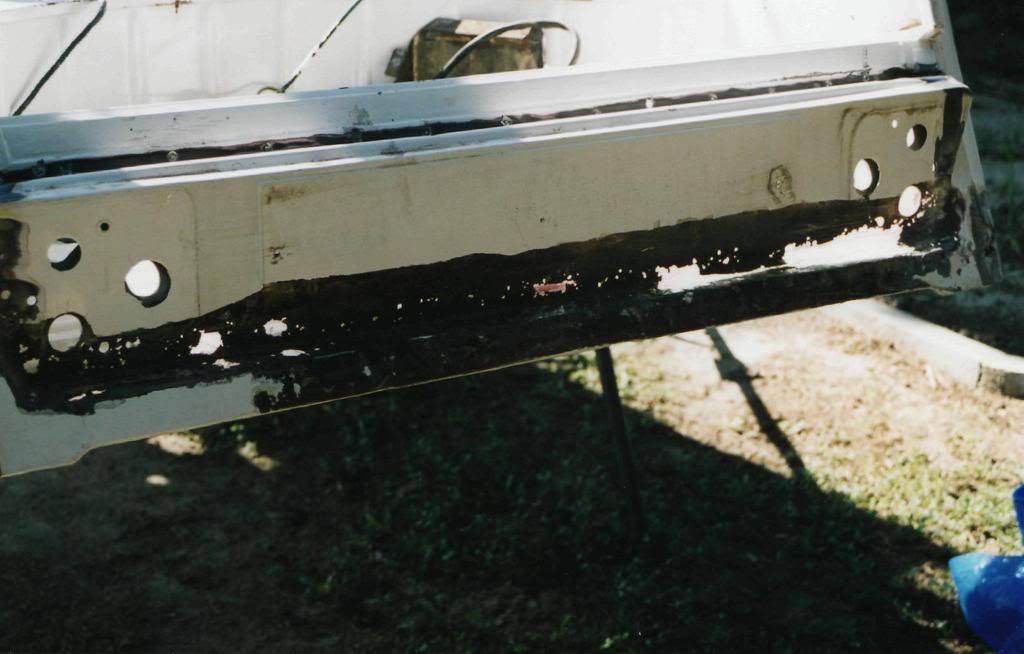

Remember summer 2003, il fait chaud, les planchers sont soudés et je passe à la face arrière.... et là, c'est le drame affraid
Et quand on gratte:

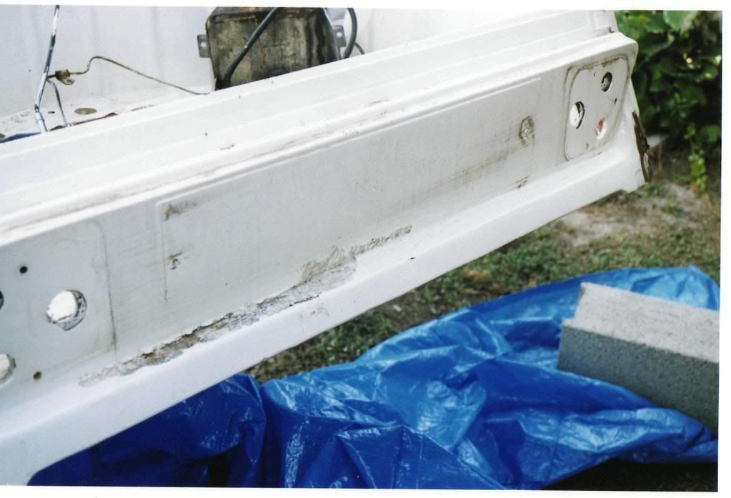

Quand à la face arrière me direz vous?
Ben, ca présente bien...... normal je l'avais refaite à l'époque à base de résine et de syntho après avoir traité la rouille au rustol.
Du coup on a ça:

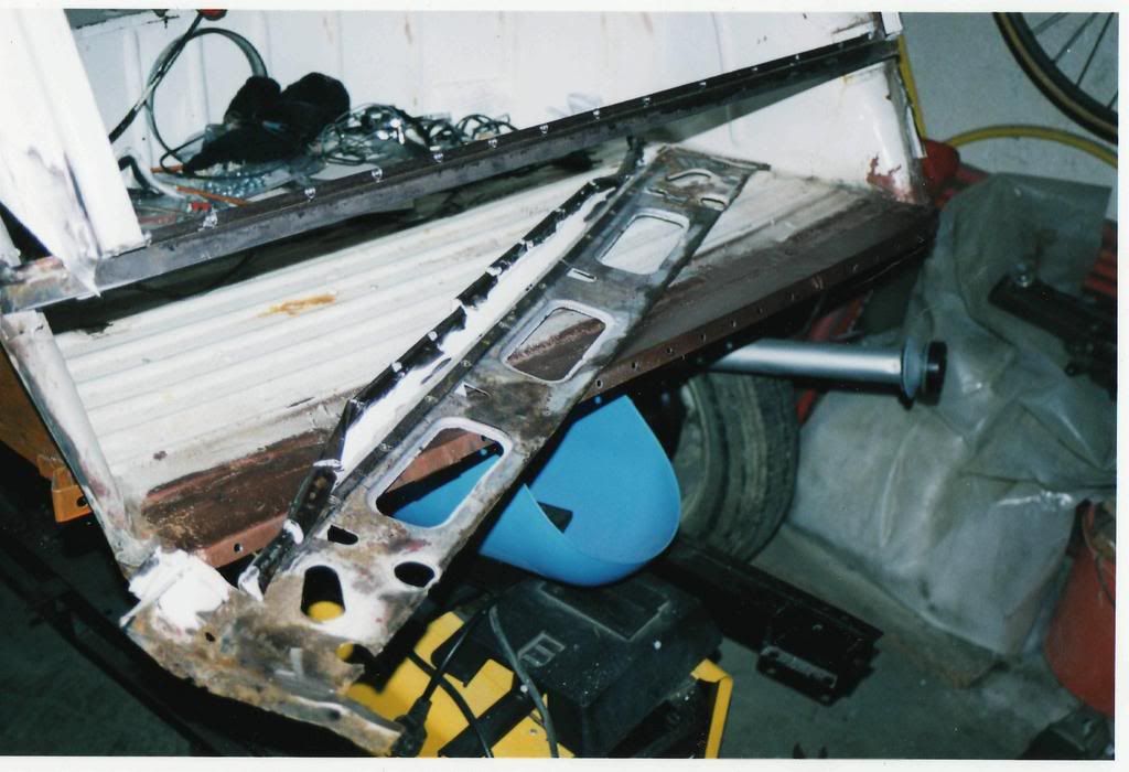

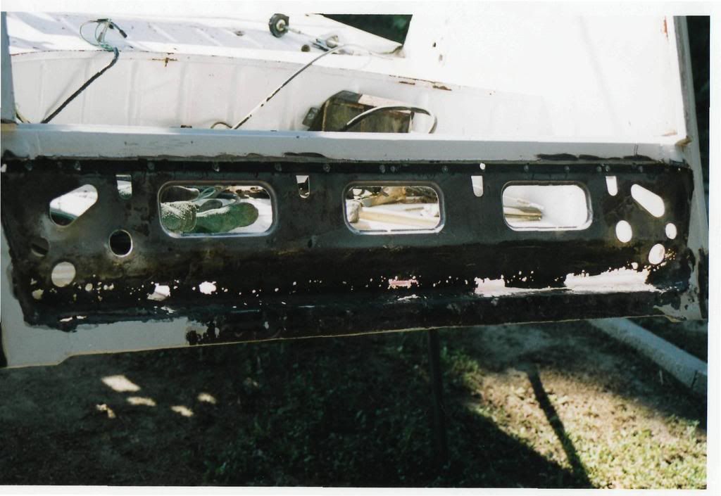

Mais comme la choucroute est indigeste :puker: , on virre le tout et on a:
On passe de la choucroute alsacienne à la dentelle d'Allençon :mdr: :mdr:

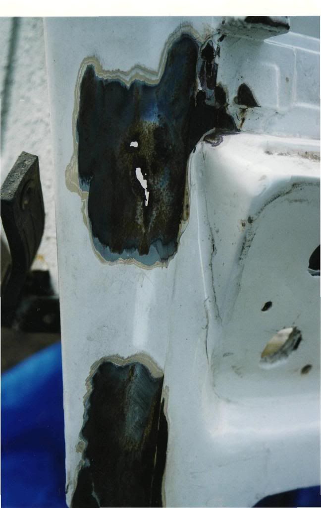

Bon, je fais fumer le forêt à dépointer puis la disqueuse et arrive à ca:
Le problème est que le fond de coffre est pourri sur 5cm.
Du coup je forme une még rustine
Et je soude le tout, 1m de bord à bord
Et fini:
Bon avec le recul, cette réparation est un méga conn*****, je me suis fais chi*** au possible ca aurait été plus simple de changer tout le fond de coffre. Mais bon, comme déjà dit ce sont mes première armes et c'est en faisant des bétises qu'on apprend.[b]

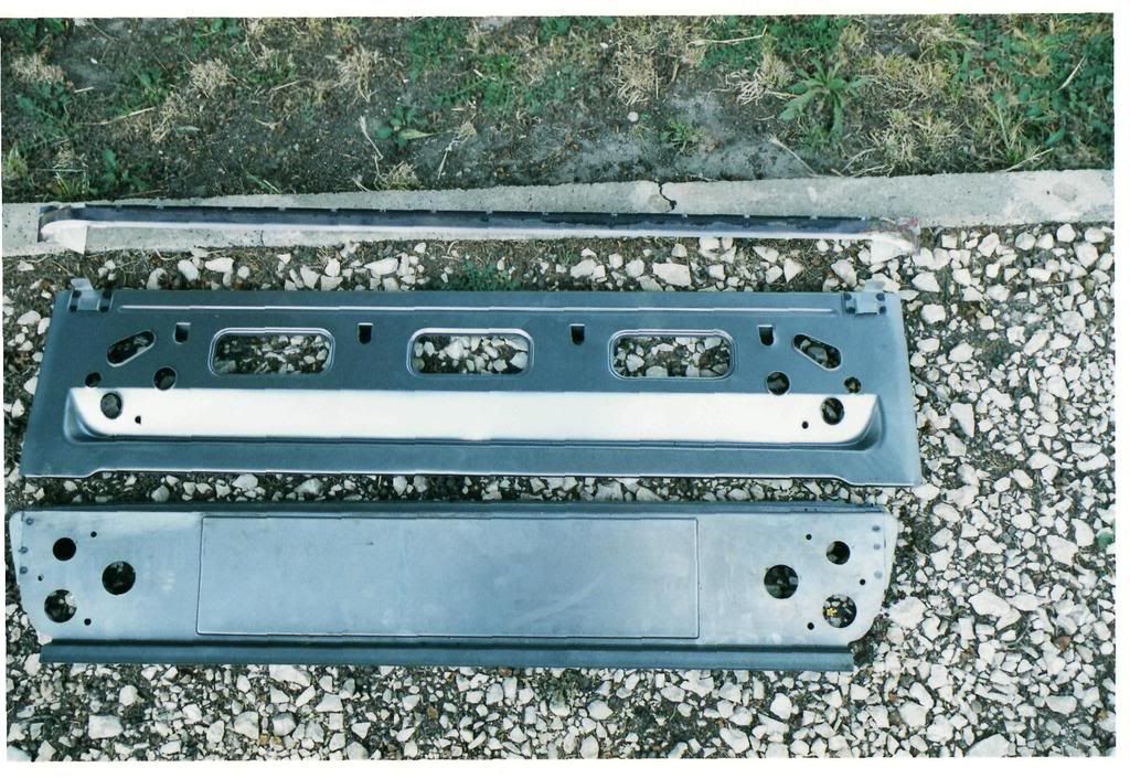

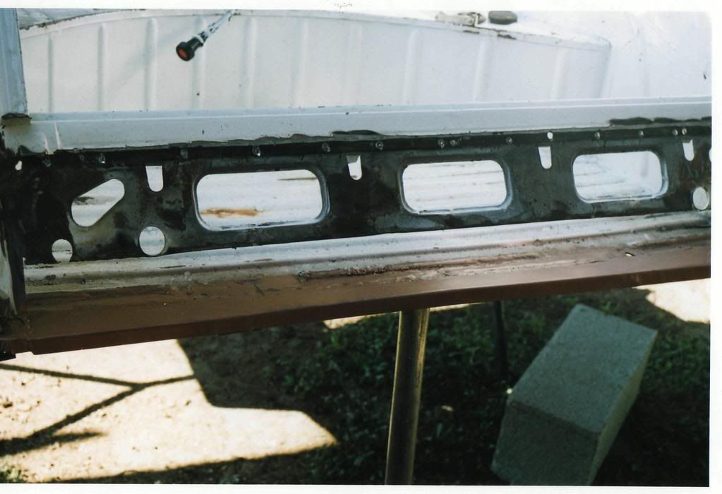

Et hop, un nouveau saut temporel, on est au printemps 2004, je réattaque la face arrière au chaud dans le garage de mes parents que je squatte honteusement :whistleee:

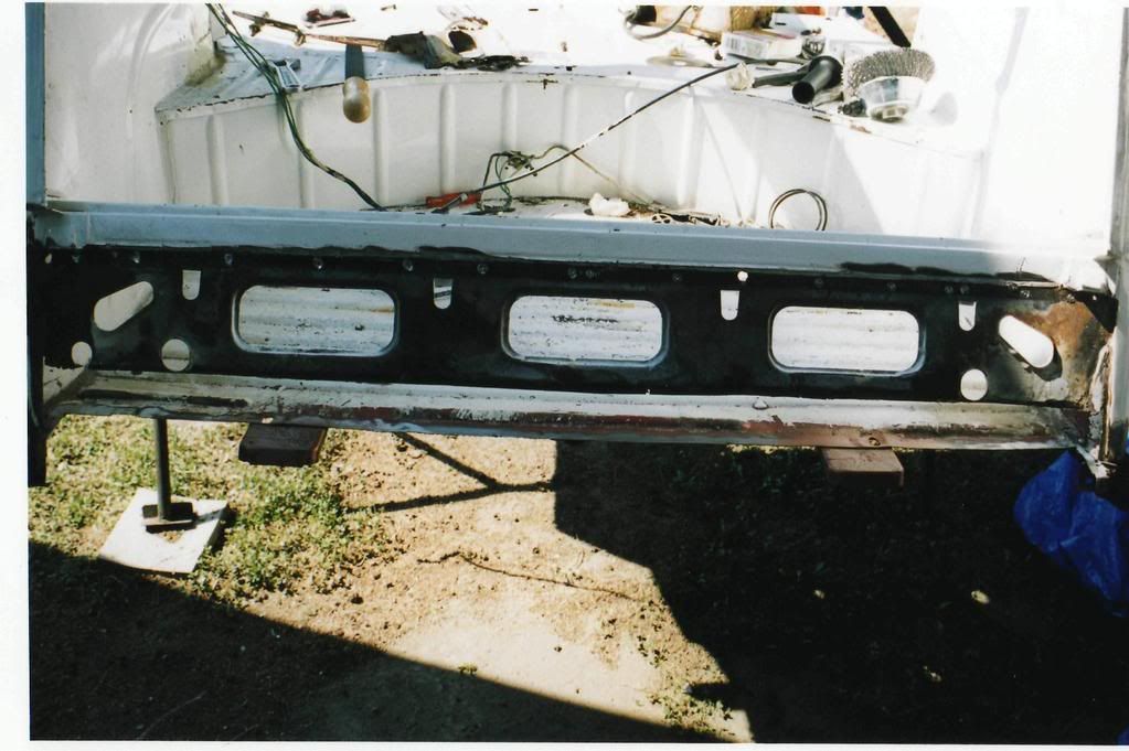

Ma face arr étant pourrie de chez pourrie je veux monter une face arr d'origine citron qui elle est complète...... le problème c'est qu'elle n'est pas dispo chez groseille à ce moment là.
6 mois plus tard, Georges, le boss de groseille que je remercie encore, me donne les toles constituant la face arr charge à moi de récupérer ma traverse qui manque à la refabrication.

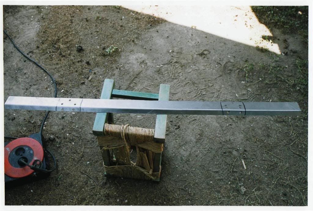

Je dépointe donc la traverse:
Et je me retrouve avec ca à assembler:
Une centaines de trous percés et remplis de soudure plus tard, c'est chose faite et je présente le tout sur la coque:

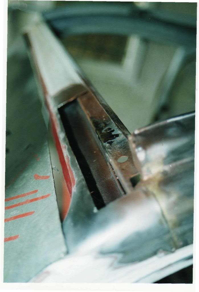

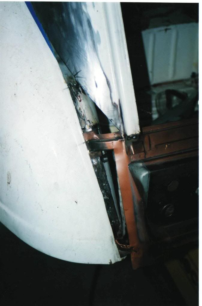

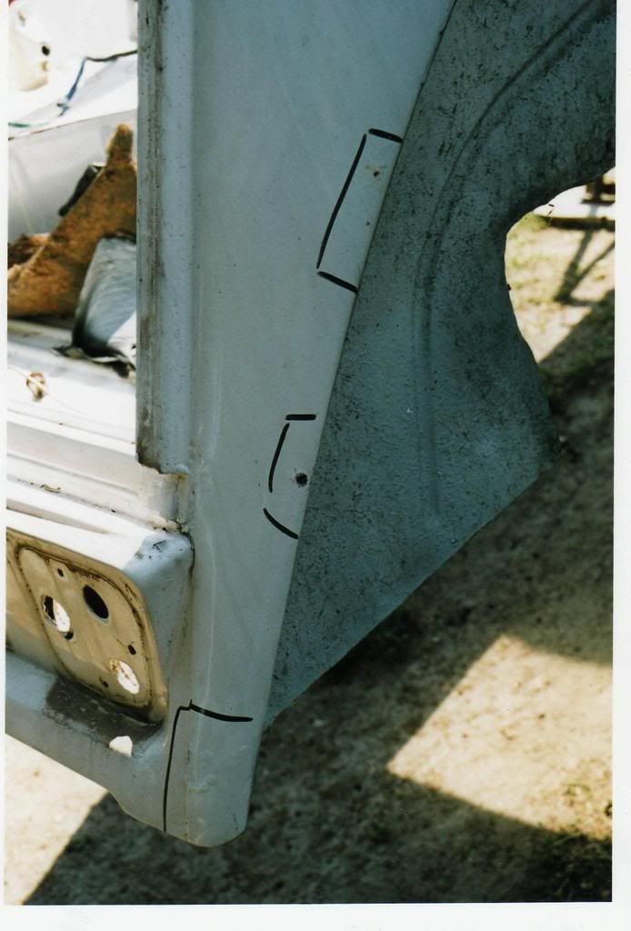

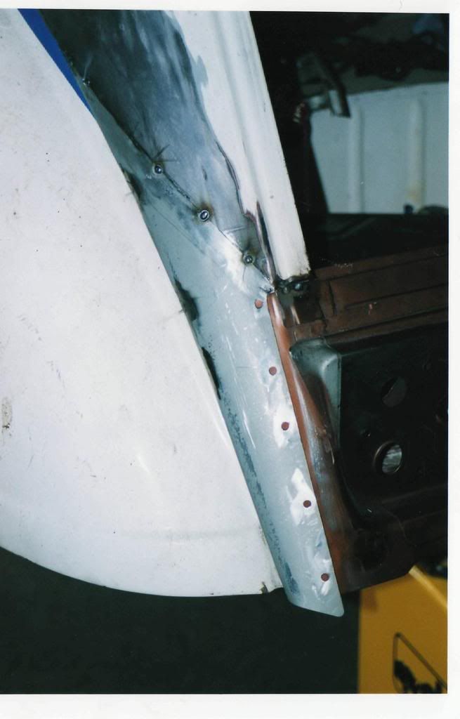

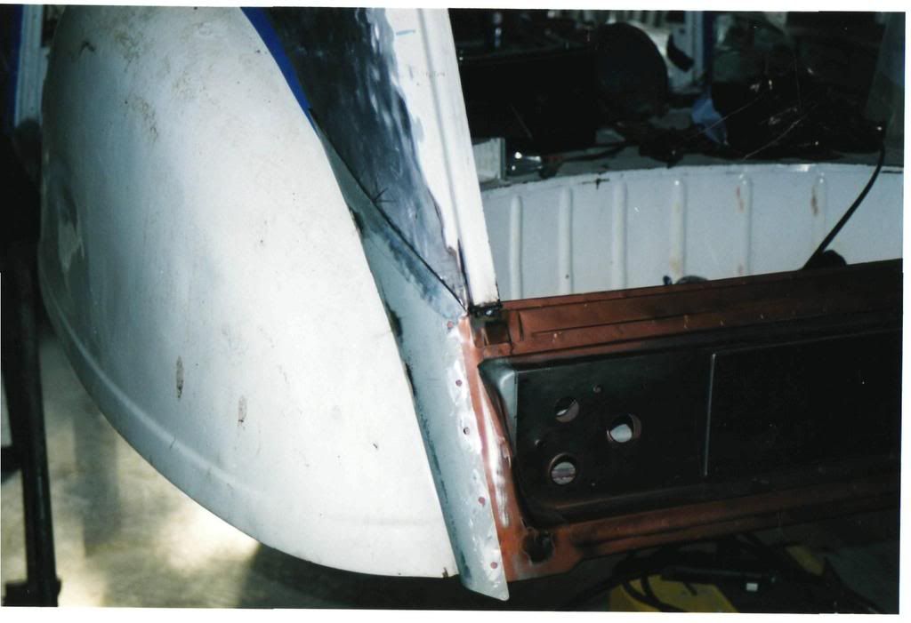

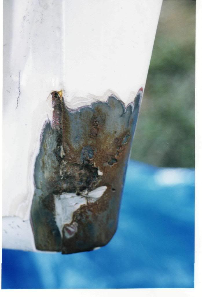

J'ai changé les deux pointes de caisse arrière.
Je commence par découper
Et j'achète un angle en refab pour boucher le trou.......Arg! Rien ne correspond, je dois à moitié reformer l'angle pour arriver à qq chose qui colle:
On monte à blanc (d'où la présence de l'aile qui permet de controler le placement)
On pointe
Et on fini les cordons et le bouchonage

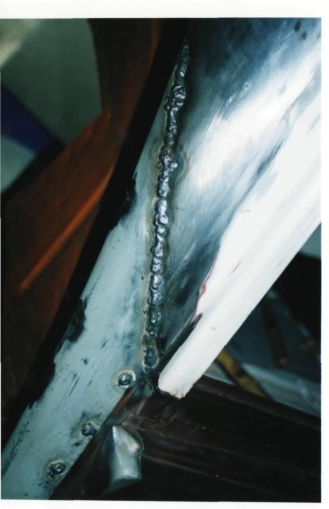

Après, c'est étammage (ben oui, à cet endroit la coque bouge pas mal et l'étain est plus souple que le syntho), syntho de finition pour rattraper les derniers défauts et enfin apret phosphatant puis garnissant. Et on arrive à ca:

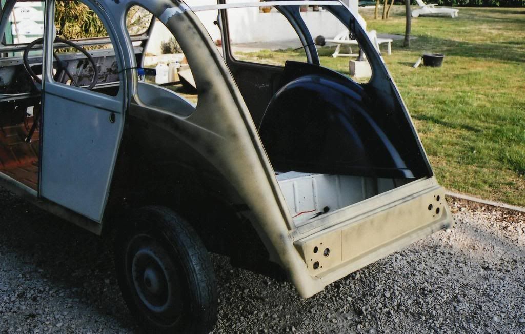

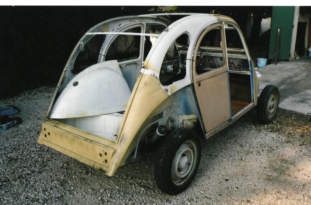

Bon allez, un coup de collier et on finit la caisse.

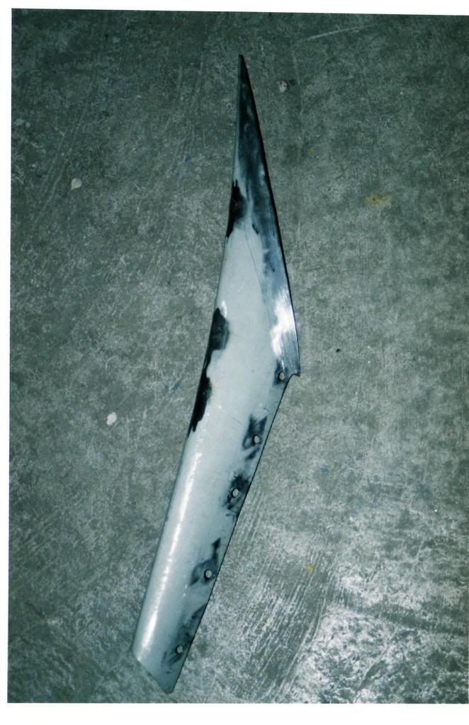

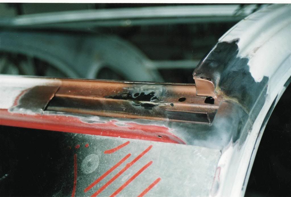

Tiens, y'a des boursouflures au niveau des attaches de capotes sur le haut de la baie de pare brise...... ben on découpe:
Après, on forme une tole, on soude et on fait pareil de l'autre côté.

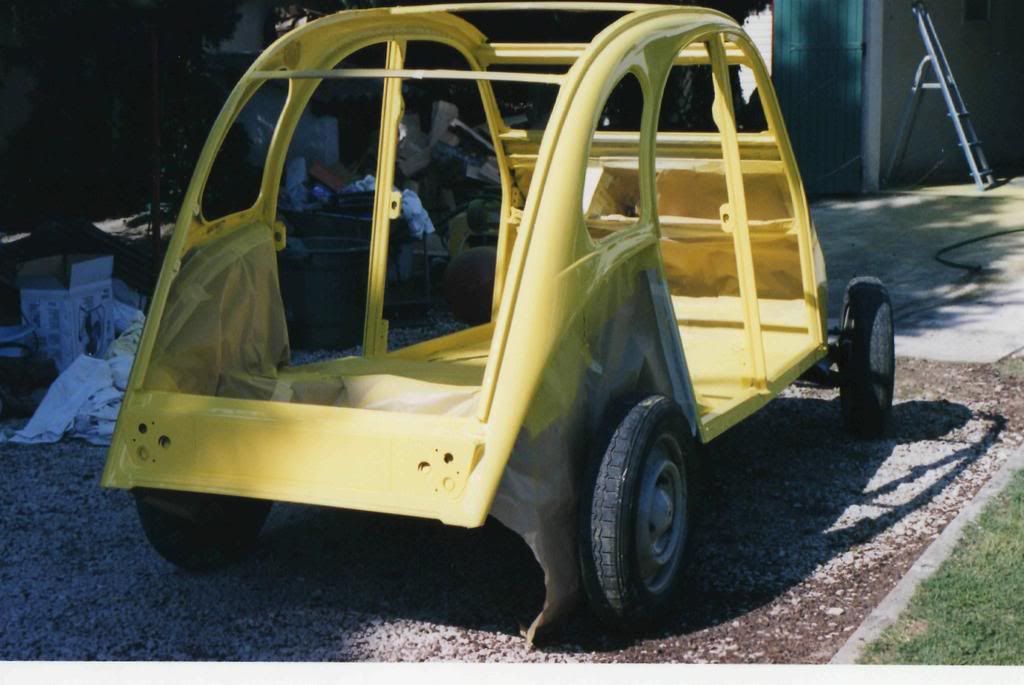

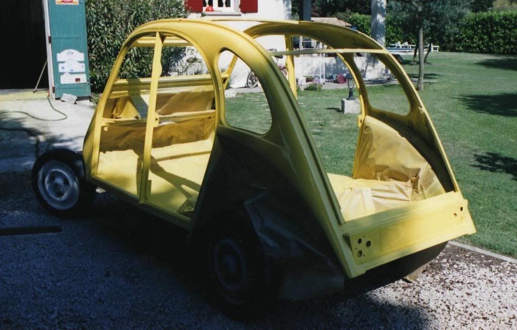

Bon gros saut temporel, on prend la De Lorean du Doc (Pousse toi Marty tu prends toute la place Cool ) et on arrive au printemps 2005, la caisse sort de la cabine du garage:

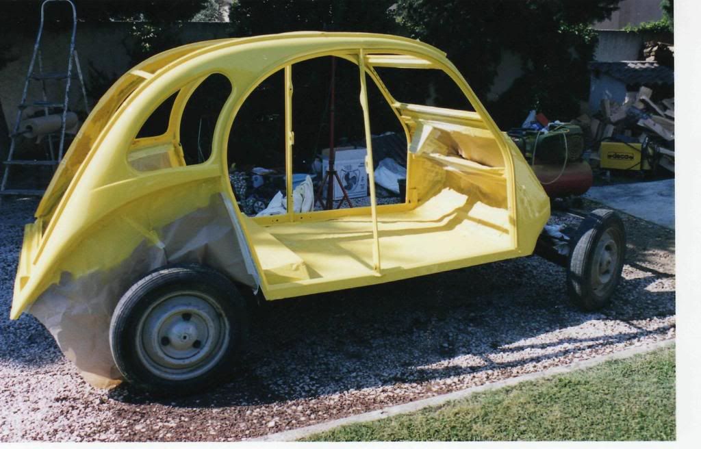

L'interrieur de la caisse est caché car peint en noir..... ben ouais, j'aime pas quand on voit la teinte de la carrosserie entre les moquettes, les moquettes devant etre foncées, ben j'ai peint en noir après avoir passé une couche d'antigravillon qui rigidifie les toles et fait un peu insonorisant.
Deux semaines plus tard, la caisse est poncée au 1200 à l'eau pour etre vernie.
Et trois semaine encore plus tard, un coup de 2000 à l'eau savoneuse et je me tape un polylustré. Le résultat est :00:

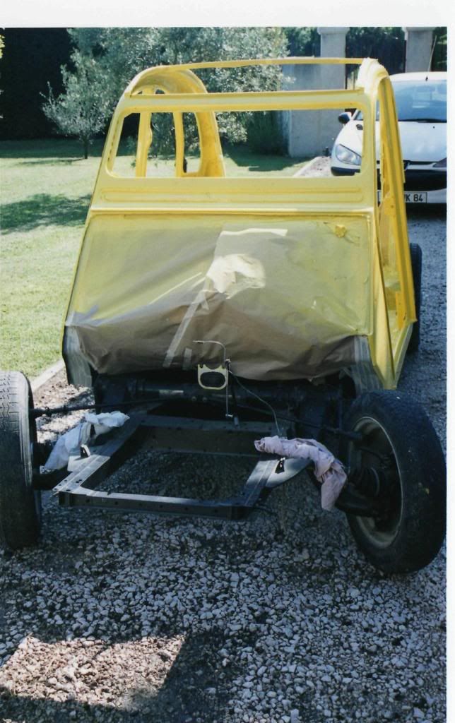

La voiture à rencontré une ambulance, le train avant à reculé de 10cm et la chassis:
Pas beau n'est-ce pas?
Du coup, un coup de fil à groseille et voilà ce qui arrive:

J'ai par contre du fabriquer une rallonge au verrin:
Une fois le support revenu dans sa position j'ai disqué la soudure entre le support d'amorto et le tube par lequel passe le tirant de suspension pour pouvoir redresser le tube support du pot de suspension.
Une fois le tout fini et ressoudé:

L'été 2011 a été consacré à la réalisation de flancs de capot lisses:
Par contre le pc arrière reste toujours à terminer Embarassed Je vous mets quand même le début du travail. Je suis parti d'un pc arr accessoire Maire neuf. Pour mémoire ca ressemble à ca:
Une fois découpé, recontourné pour suivre les formes de la voiture ca donne ca:
Il reste encore bcp de travail pour terminer les soudures, meuler, poncer, polir et envoyer au chromage .
