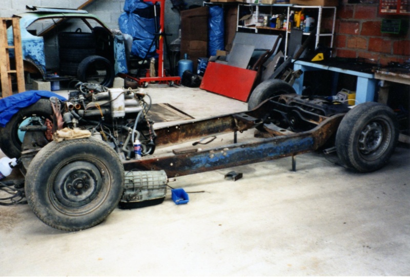

la base, un C4 IX de 1932 acheter 500F, c'est dire si c'est vieux :
la partie mécanique vient de 2 voitures : Jag XJ6 pour les train AV et AR et BMW 735i pour le moteur.
pour la carrosserie, c'est plus compliquer : passage en 2 portes, capot ouverture "crocodile" toit fait avec des morceaux de BMW 2800CS, ailes avant de Rosalie 11UA, ailes AR élargies de 6 cm, feux de Fiat Brava, roues 17" et 20"...

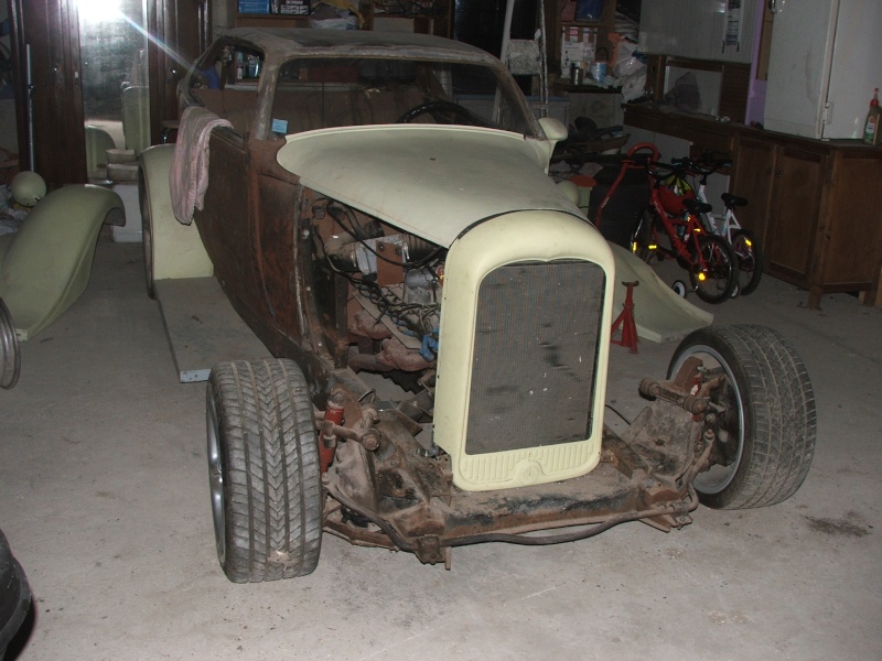

voici l'état l'engin aujourd'hui:

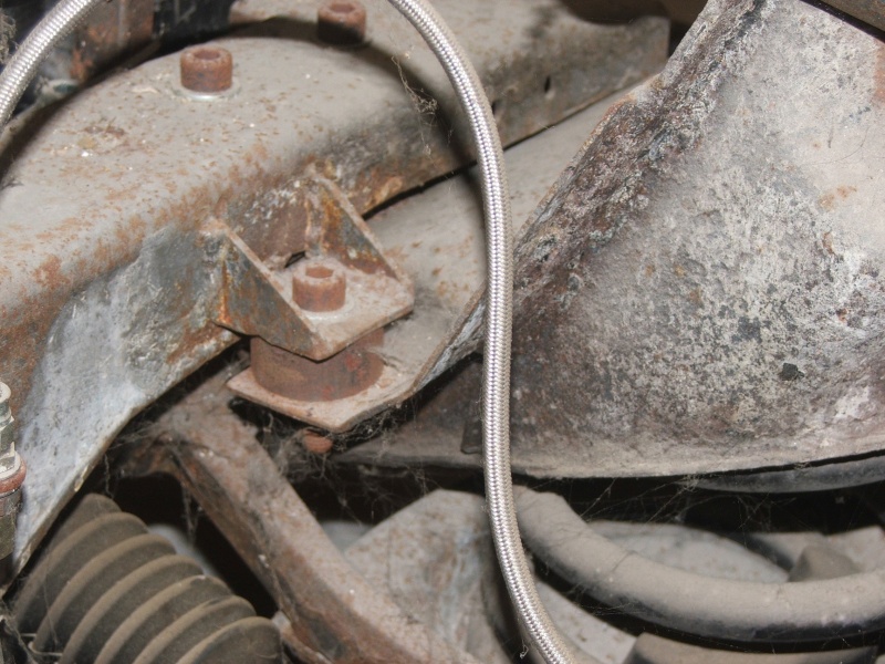

ce matin, dépose des ailes av pour retirer les cales que j'avais mise sur le train avant:
c'est du costaux en dessous.
avant de les déposer, j'ai vérifier la hauteur par rapport au sols, et rien n'est symétrique Crying or Very sad
en plus, les vis de fixation des ailes qui passes à travers le châssis sont une merde à démonter, à modifier aussi:

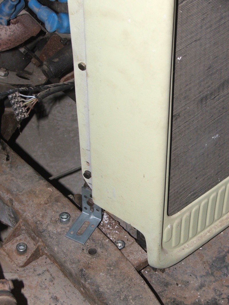

en attendant de récupérer l'outillage pour démonter les ressorts dans mon ancien garage, j'ai commencé à refaire les supports de calandre :
ils sont réglable pour le moment afin d'ajuster finement la position de la calandre car je n'ai aucun repère. Sur un rod tout en tôle, la calandre est la seule pièce en poly, c'est une calandre de C6 faite par LSA.

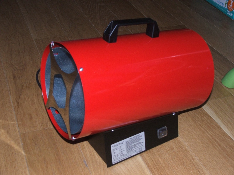

le weekend dernier et cette semaine, je n'ai pas pu bosser sur le rod vu la température car le garage n'est pas chauffé, alors voila l'investissement du jour :
et maintenant, plus d'excuse pour que ça n'avance pas pendant l'hiver.

Aujourd'hui, essai du chauffage et pose de la 2ème aile:
Pour le chauffage, impeccable, j'ai même tombé la polaire.
