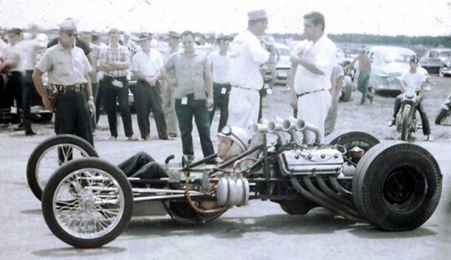

MessageSujet: Re: Lakester project by Schoum   Jeu 29 Nov 2012 - 21:20
merci ok (mais bon)
je le voyait fini sans carrosserie ( comme celui dans kruzin dans disscution page 2 dans salt.flats et drags puis page 7 celui ou le pilote a les fesses ras sol, jai ratter le poste de cette photo Rolling Eyes )
coter boite pourquoi il y a 2 tige de sortie de boite ? moi j'ai demonter l'auto sans savoir le fonctionnement de cette boite Embarassed
merci
