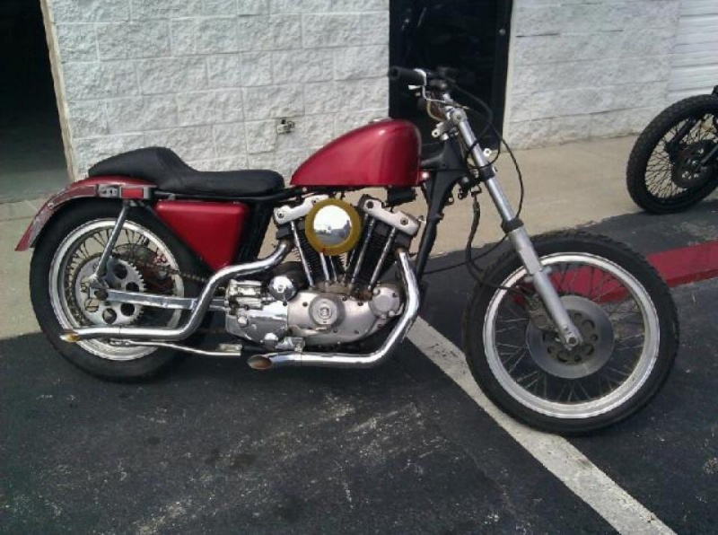

bon ben voila j'ai un nouveau joujou lol!
un petit 1000 fonte de '79, qui vient directement de Clearwater en Floride, vendu par santiago chopper
je vais la chercher le 13 ou 14 aout, ça va dépendre de si je trouve un camion ou une remorque qui peux prendre deux motos, parce que j'en i pris deux en faite Wink Wink
une pour moi et une pour mon beau père, du coup deux brèles à ramener Wink
pour le taf a faire dessus, deja remise en route, roulage pour tester le comportement et les eventuelles bruit suspect, et ensuite démontage complet, passage en rigide, posé bien bas, des bracelets, un gros carbu, surement reservoir garde boue arrière home made, et peinture , je sais pas encore, j'ai aucune idée, mais esprit raçing....vous auriez compris tous seul qu'une hd avec des bracelet c'est un café racer et pas un chop Wink
pour les questions concernant l'eventuel vente des mes pièces, je ne vends rien, je vendrais peut etre et c'est pas sur, quand j'aurai fini le projet Wink
bref place au photos
