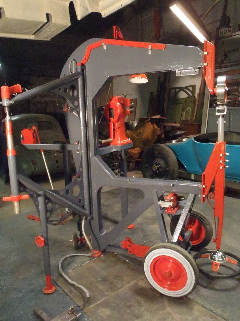

avec tout ça j'ai oublier un truc Neutral
la roue anglaise Twisted Evil c'est bon je l'ai enfin faite ça marche bien clown
voici comment j'ai fait .
une roue de charriot en metal fera l'affaire elle n'a pas de roulement pas grave je lui en mets deux
un polissage de la surface d'appui .
dans la benne a ferailles il y a deux bout de rond avec les axes et guide bronze d'origine inconnue , je les prend Twisted Evil
il passe au tour aussi , mais la c'est pas la méme chose a faire , j'ai un peut galéré pour faire une sphére j'ai fait ça sans connaitre les bonne cotes .
il y en 2 pour l'instant on verra ce que je trouve pour en faire d'autre .
du tube de 60 un axe touné au cote des roulements des cornieres souder sur le tube avec des perçage pour le reglage de la hauteur de travail .
pour le support de gallet inferieur .
une platine en 8 m/m percer comme le support de la roue pour le reglage de la hauteur de travail .
du carré de 80 coupé en biseaux souder sur du tube de 60 ou coulisse un autre tube bouché dans le bas qui soutient un tube rond lui aussi soudé sur le dessus de la coulisse .
sur le bas du 60 m/m un ecrou de 16 soudé ou vient une tige filté pour regler le contact du gallet sur la roue .
avec du rond inox j'ai fait le support du gallet qui coulisse dans un tube ressérer pour l'occase je n'avais pas de tube du bon diametre Neutral
le support de gallet et tailler dans un IPN avec les gorges pour l'axe le tout vissé sur le haut .
des vis de reglages de jeux sur le tube de 80 cela evite d'avoir un trucs qui bouge de partout .
un essai de galbe sur une chute , ça marche bien reste a me bien faire la main .
comme on dit : c est en forgeant qu on devient forgeron Wink
quelque finitions et une barbouille rouge et gris .
2 troues oblond sur le tube guide pour evité que le rond ne tourne sur lui méme .
avec des btr de 8 taraudé visé dans le rond inox .
le reglage au pied du contact du gallet roue , fabriquer avec un volant que j'ai gardé de ma 104 zs d'il y a 20 ans Twisted Evil
avec un bol en chrome chinois qui provient d'une coupe
j'aime pas jeter lol!
guidé par des cornieres souder au tube de 80 et un tirant arriere a la mode indian lary ..
c'est plus beau que du brut de rouille non ...
la louvers press a trouvé ça place de rangement dans le batie .
la voila prete a plier cintrer moulurer dessiner galber presser couper de la bonne tole Twisted Evil

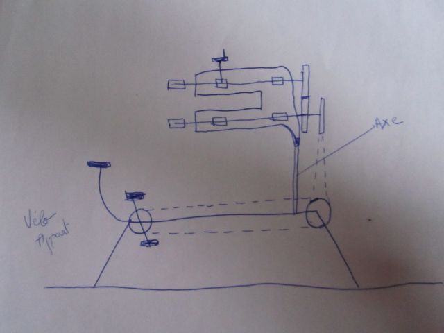

pas mal mika tu a vu la roue anglaise a 3 galet ! un en haut et 2 en bas de chaque coter

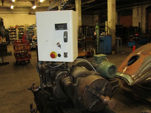

tu a un tour , moi j'ai acheter un tres vieux tour ou j'ai monter un variateur de vitesse pour tourner tres tres doucement afin de realiser une moulureuse en montant jute un tube porte moulure et un galet caoutchou en contreforne je voulais réaliser de tres gros moulure style arrondi arriere de 32 Rolling Eyes
bon mon tour tourne carré Sad je ne suis fait avoir

un boitier avec variateur de vitesse (moteur) marche avant /arriere et stop d'urgence ( je me connais Rolling Eyes )
ensuite plus qu'a monter une gros tige me servant de support pourla moulure .
je voulait realiser de gros moulure comme un garde boue de moto ou dans mon cas l'arrondie arriére d'un 32.
mais mon tour tourne ovale Crying or Very sad dégouter je met rien fait d'autre pour l'instant
photo dessous
un pneu plien recupérer a la decheterie pour realiser la contre moulure ( galet caoutchou )

c'est pas bête ton idée, mais la force qu'entraine ce genre de travail vas a l'encontre de la logique du tournage, donc si usage intensif, prévois le changement des roulements de broche de tps en tps...
qu'entends tu par tourne ovale ? le mandrin te donne cette impression de visu quand il tourne ?
y'a t 'il des bruits suspects, genre bruits de roulements ? il te faut démonter parce que toutes façons, c'est soit le ou les roulements, ou l'axe de broche qui a pris un gnon....ça t'oblige aussi a contrôler la boite de vitesses et ses axes/pignons...

en faisant plusieurs passe pour limiter la pression cela devrai pas abimer le tour .
j'ai tourner a axe pour un velo et il etais ovale mon porte outil a beaucoup de jeu je vais commencer par la et faire d'autre essai .
c'est juste un loisir donc le tour ne risque pas de chauffer Embarassed
