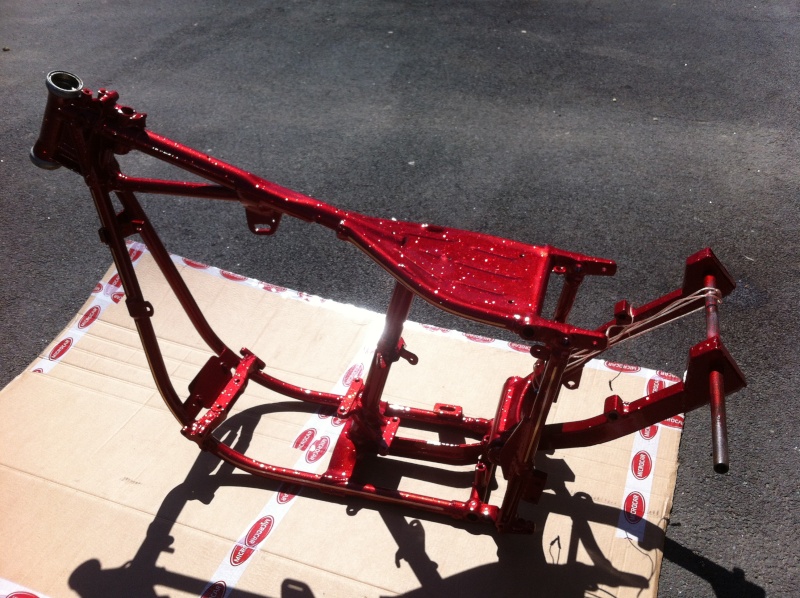

bon je commence par le cadre Wink
après l'avoir emmenés au sablage, ben j'ai attaqué les divers découpe de patte et la fabriquation de la tole de fermeture sous la selle Wink Wink
donc une tole plate, une meuleuse d'angle, une lime, une roue anglaise et une moulureuse Wink
puis molding et passage en appret Wink

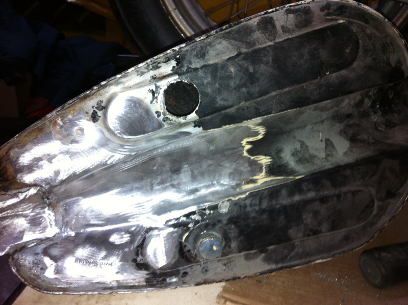

ensuite décapage et modifs sur le reservoir
un gros placard de fibre pour boucher une fuite d'essence...
j'ai dégagé les puis filtés de robinet afin d'en passer un sur l'arrière droit du reservoir, car en position sur le cadre, les robinets n'était utile que jusqu'a la moitié du reservoir Wink
le trou fait, ça ne va pas, donc j'ai ovalisé afin d'etre niquel bord à bord Wink
une fois soudé, j'ai rechargé un peu par dessus pour pouvoir faire mon molding, avec pas de mastic
puis mise en appret, j'ai pas de photos mais j'ai tous repris les soudures entre le fond et le dessus du reservoir Wink Wink

bref une fois tous passé en appret, ben c'est toutes les étape de peinture....
qui arriverons....

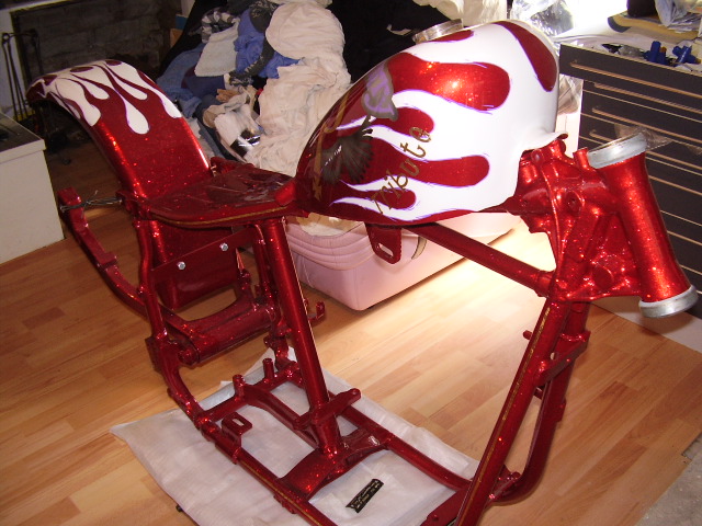

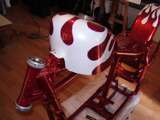

bon la suite c'est la peinture Wink
donc base rouge métal dont je garde pour moi la reference Wink
suivi d'un metalflake, et de la déco qui comprend un flaming, un logo en hommage a Indian larry, de la feuille d'or, de l'aéro, du pinstriping et du vernis, beaucoup beaucoup de vernis Wink
j'ai étalé 12 couches de vernis sur toute la moto Twisted Evil Twisted Evil
bon place aux photos, sans trop de commentaire a faire en fait Wink
voila voila Wink Wink
je vais essayé de faire des photos ou le metalflake ressort mieux, c'est pas evident, et puis d'autre pour montrer la brillance, parce on ce rend pas compte, mais 12 couche de vernis c'est mega profond et ça brille à bloque Twisted Evil Twisted Evil
