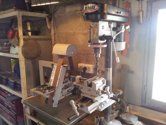

je commence donc avec le mien, sur une surface de 35 M² ( prévu un agrandissement de 15 M² de plus en 2012 ou 2013 ), dans lequel je case mes machines outils, mon établi, des étagères partout ( pas en foto aujourd'hui !! ) et au milieu mon projet ( pas en foto non plus ).
il s'agira donc de vous montrer les parties les plus utilisées pour l'instant :
le coin établi d'une longueur de 2.10 m avec la perceuse a colonne, l'étau, la touret a meuler, un grand placard dessous avec machines ( perceuse, ponceuse, etc ...,) stock pour les machines ( pièces, outillage..)..
a sa droite la dernière étagère avec rangement classé de visserie diverses en boite de tabac ( je sais faut pas fumer !! Crying or Very sad )

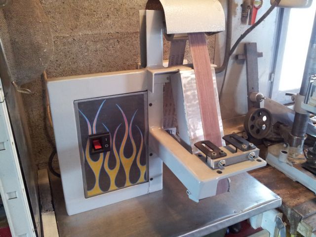

ici le backstand fini a 98 %, il me reste a finir la table de travail réglable dessus . il est posé sur un meuble maison dans lequel s'intègre la partie informatique avec un portable ( le tissu vert en dessous le backstand !! ) pour mes logiciels d'usinage, de calculs, le net.. puis en dessous la poubelle, l'aspiro:
pour l'instant il fonctionne en bande de 1250 x 50 mm, c'est ce que j'ai trouvé !!. il est prévu pour des bandes de 80 mm de large ( je cherche, ça existe ! )..on voit bien ici les supports de la futur table de travail réglable devant la bande

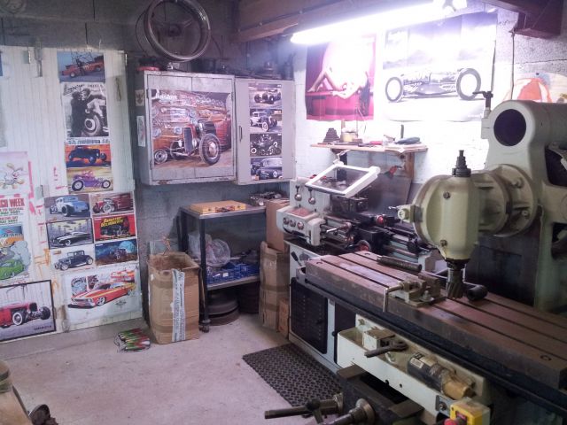

a l'opposé, voici le coin usinage proprement dit, avec mon tour, ma fraiseuse ( vous les avez déja vu ! ). le placard de gauche renferme tout le nécessaire au tournage, la fraiseuse ayant un coffre intégré pour son matériel .
le placard de droite renferme le variateur de fréquence me permettant d'avoir le 400 V pour les machines.
en dessous le rangement partiel de la matière première, et en carton pour l'instant en plus..là y'a de l'alu dans les cartons a coté du tour, l'autre tout seul contient du bronze, de la feraille et du plastique en tout genre
l'ensemble vas être déplacé un peu vers le centre pour commencer l'isolation des murs, la dissimulation de l'électricité, l'installation d'un chauffage radian et d'un petit poële a bois pour bricoler au chaud en hiver .

le backstand est tres beau avec le flamming .

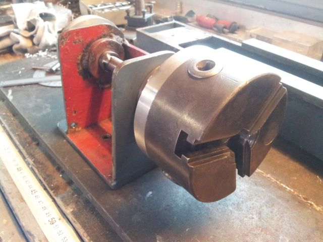

bon aller un peu de suite, mais avec des machines...

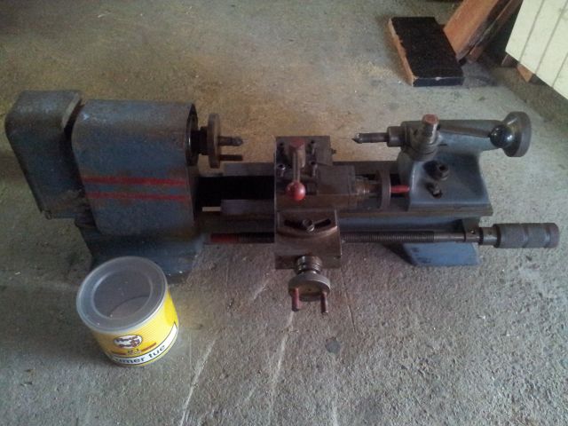

donc voici le petit tour d'horloger que je suis aller chercher a Tours..toujours la boite de tabac en échelle, bah oui, je clop toujours un peu !!!
dans son jus, il servait essentiellement a tourner du bois et du plastique, d'ou la présence de 2 entrepointes...
je vous fait grâce de la partie démontage de la bestiole, et du nettoyage rapide pour travailler sans trop de poussière, de toile d'araignées et de bonne graisse qui pue les 40 ans d'âge !!

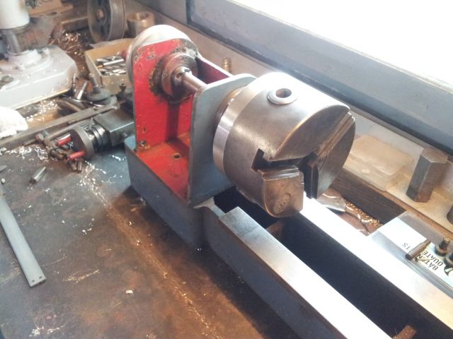

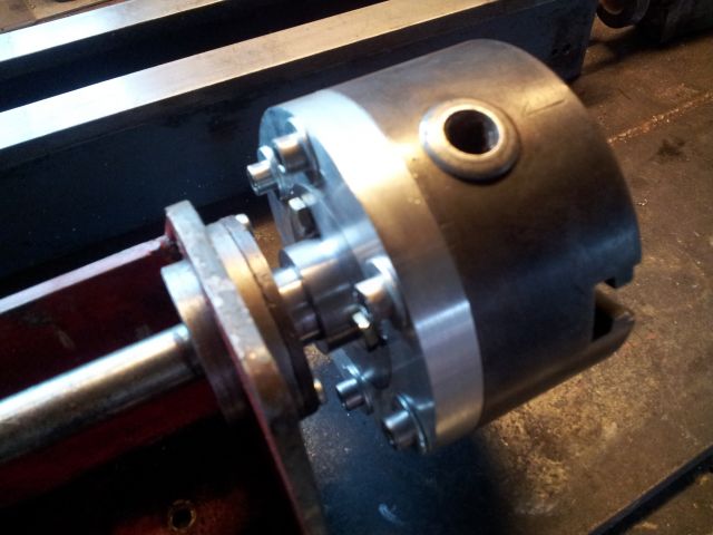

ayant un mandrin de 125 mm dans un coin, après une séance d'électrolyse, il ressort tout propre.

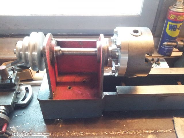

tournage d'un plateau permettant l'adaptation du mandrin sur le plateau du tour, avec de l'alu 7175 aéronautique, perçage, taraudage, montage...
le dit plateau du tour avait un voile de 15 dixième !!! Shocked passage au tour pour le reprendre en dressage...
contrôle des roulements , qui sont nickel finalement, le jeu dans la broche était du a un reglage/serrage mal fait...le roulement se baladait sur l'axe, pour palier le phénomène, j'ai simplement usiné un moletage sur l'axe de chaque coté ou viennent les roulements..qui du coup rentre en très légère force et sont " collés " a la loctite forte..
après une aprem d'usinage, de montage a blanc, de démontage, d'alignement, de reprise d'usinage pour la cylindricité de l'ensemble, voilà le résultat ..
détail du montage avec chambrage pour intégrer le plateau d'origine dans la pièce alu, BTR inox en 6x16 et 6 pans en 6 x 12, montage loctite forte, plus 3 coups de pointeau pour bloquer les matières entre elles..
présentation sur le " chassis " pour aperçu du rendu, reste a aligner au remontage en hauteur et latéral. je me servirais de la contre pointe pour ça, après son controle bien evidement..
a noter le système de variation de vitesse par poulies a étages en alu, je vais en tourner une identique mais dans l'autre sens pour l'axe du moteur qui sera lui derrière sur une platine prévue a cet effet..un régulateur de vitesse supplémentaire a base d'un variateur de lumière d'halogène de salon sur le circuit pour affiner vraiment la vitesse au besoins..
un tendeur type alternateur de voiture sera monté pour la tension de la courroie..
le petit espace sous l'axe vas servir de "placard " pour mettre les 2 autres jeux de mors pour le mandrin..donc 1 jeu en mors dur intérieur, , 1 jeuy en extérieur et un jeu en mors doux

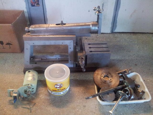

ensuite et qui attends son tour ( c'est le cas de le dire !! Laughing ) , voici le petit étau limeur, identique au tour, fabrication home made des années 70 , le corps est parfaitement aligné, donc la base est très bonne ...,
toutes les pièces dans un carton dont une table de travail rectifiée ,moteur de machine a coudre ancienne en 230 V, reste un axe a tourner, celui d'origine ayant pris un baffe un jour et donc bien voilé !!

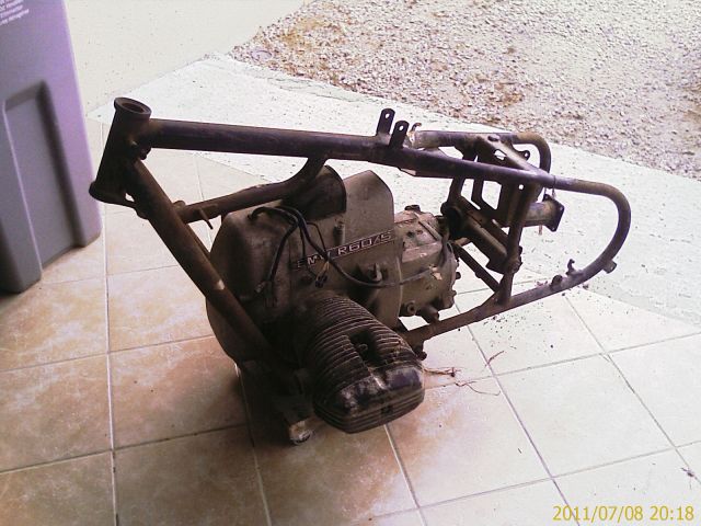

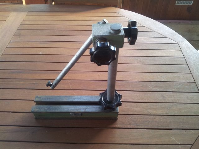

et puis en même temps, quand je peu, pour l'instant je récupère des pièces, recemment le moyeu de roue arrière spécifique a cause de la transmission cardan, une selle type tracteur agricole en fonte , un reservoir goutte d'eau de 18 L, très bientôt un guidon plat légèrement cintré et large ( 1,05 M )..

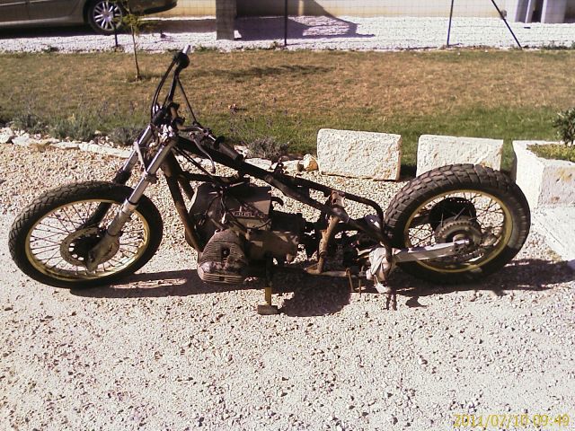

la base avec papiers et plaque, un cadre BMW R50, un moteur/boite BMW r60/5 :
là j'avais une fourche qui trainait ( elle sera lisser, et arranger de ci de là ), les roulements coincident quasiment, juste 1 bague a usinée en bronze je pense..en prévision l'achat de té large type harley ou sportive pour laisser passer la futur jante en 16 et pneu ballon..bah oui, finalement, d'un café racer, je bascule vers un bobber...
le bras oscillant arrière et la jante ( yamaha qui trainait dans le garage ! ) on gicler pour un montage rigide en cours..il servait juste a déplacer l'ensemble pour l'instant, noter les sangles qui tenait ce montage et la béquille massette !! Laughing

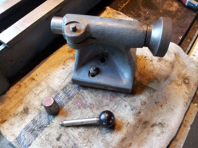

sinon, cette aprem, suite du tour dans sa restauration, toutes les pièces peintes ont été décapées, puis dégraissées et repeintes dans le gris qui vas bien..
le trainard, la poupée mobile ont été nettoyés, dégraissés, controlés et remontés avec de la graisse a machine outil, puis les parties a nue sont passées au suif..
photos demain de tout ça !!

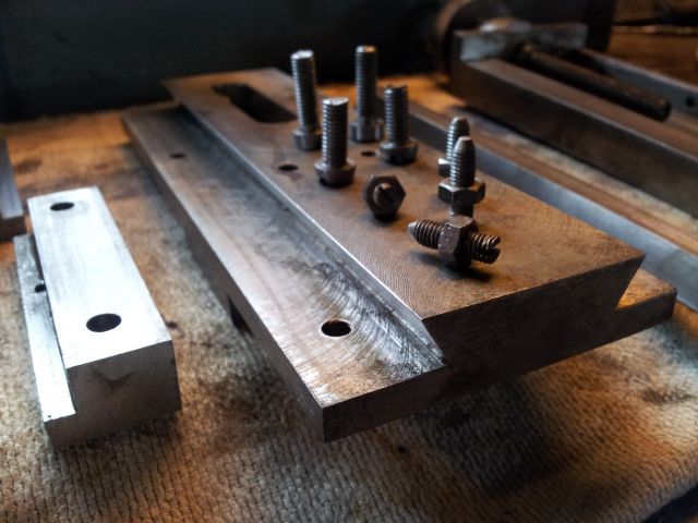

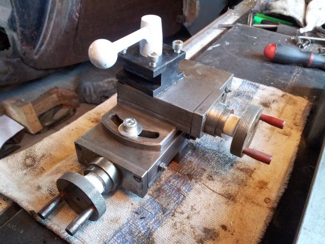

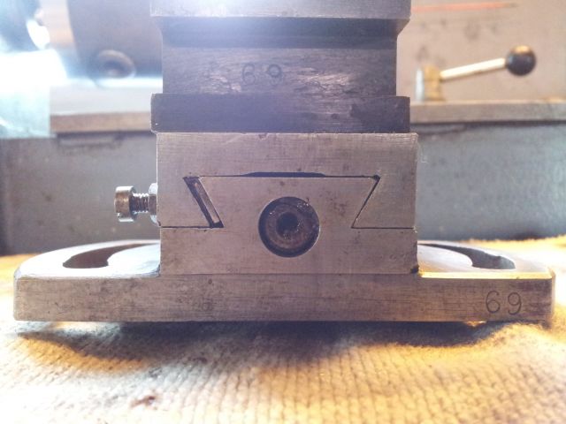

donc petit boulot du dimanche aprem !...toutes les photos sont faites au portable en mode macro pour augmenter la qualité des détails..

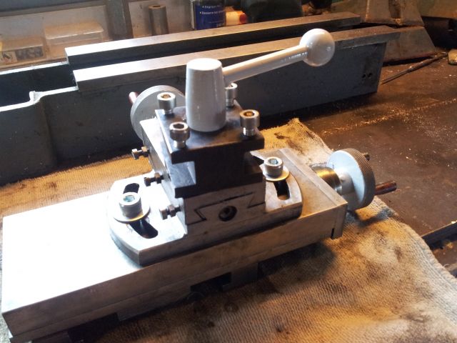

démontage de la partie supérieur du trainard, donc la partie porte outils , nettoyage, vérification de la planéité, du parallélisme...tout baigne . chaque pièce est vraiment faite "main", on y voit les traces d'usinage, surtout les traces laissées par la fraiseuse !..
chaque pièce est dégraisser a l'essence, puis brosser a la brosse métallique sur la perceuse a colonne puis recouverte de suif maison...j'avais mis la recette en ligne dans le post mécanique générale..

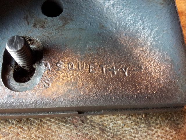

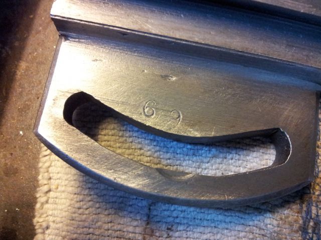

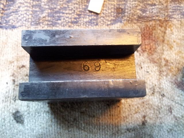

retrouvé a plusieurs endroits, ces 2 chiffres qui me laisse a croire que c'est l'année de fabrication du tour...ici dans le creux d'un porte outil..
une des rares pièces qui ne sera pas repeinte, pour cause d'épaisseur de peinture pouvant géner le passage de l'outil..
ici le pied pivotant de cette partie, avec encore ces chiffres ! je vais graduer tout ça pour avoir une précision accrue des réglages., je vais graduer au centième..
remontage de l'ensemble après un graissage a la graisse rose pour la queue d'aronde et le mouvement rotatif des pièces..
vue d'ensemble de la queue d'aronde et du lardon de réglage et encore cette date...

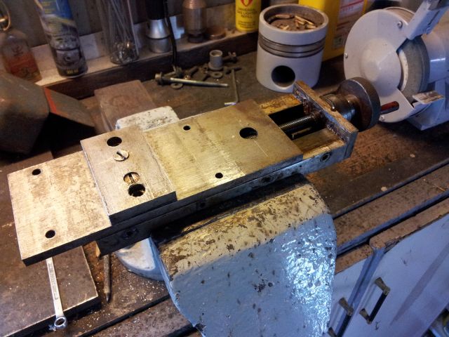

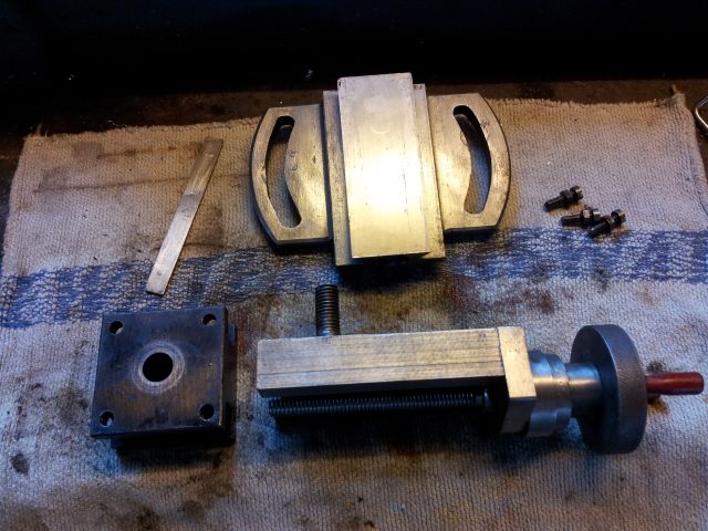

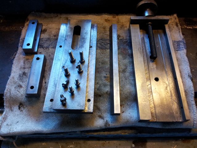

puis vient le tour de la partie inférieure du trainard, donc même histoire qu'au dessus....
ici en cours de démontage, galère, la graisse a séchée et coller les pièces !! on imbibe d'essence au fur et a mesure..
le tas de pièces de la bestiole !..subtilité : le lardon de réglage est cette fois ci un morceau de la queue d'aronde ( la barre seule au milieu ! ), excellent comme système, je n'avais jamais vu auparavant...
là, tout le monde est propre, pas de cochons chez nous !! Laughing
l'ensemble de la visserie de cette partie..les vis de réglage du lardon/queue d'aronde sont des vis dont la tête a été coupée, puis fendu d'un coup de scie pour faire l'empreinte d'un tournevis plat. balaise, les vis sont du 3 mm Shocked
noter les traces d'usinage de la fraise a 45° dans la queue d'aronde !
après graissage, on remonte avec la première pièce peinte, la poignée du porte outil ( la boule sera refaite en alu poli plus tard )..toutes la visserie est neuve sur le porte outil avec du BTR inox de 6, ainsi que les 2 vis bloquant la rotation du porte outil sur la base en BTR de 8 inox

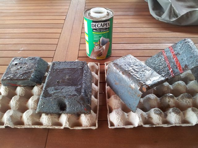

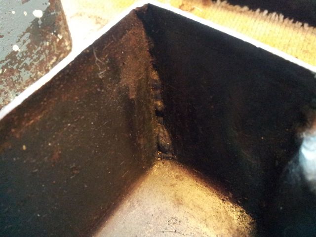

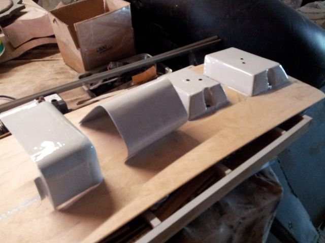

place a la tolerie, tout le monde bosse ici, pas de chomeur !! Mr décapex a travailler correctement ! Laughing
tolerie home made aussi, on note après pliage les soudures dans les angles ! très certainement du brasage..
après rinçage et brossage, c'est tout beau, on redresse un peu, puis on dégraisse avant un passage a l'antirouille en bombe ( pas visible ici, c'est de la bombe leclerc !! Rolling Eyes )

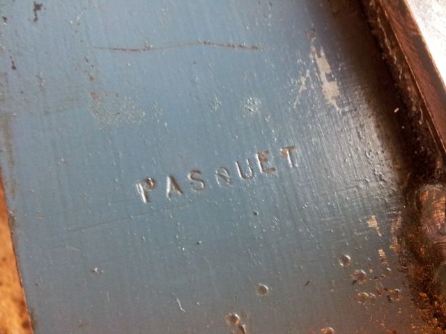

certainement le nom d'un des gars de la fabrique...il y en a un autre ailleurs...jolie petite pièce de fonderie, elle pèse un poids certain et possède un plateau inférieur pour le réglage transversal, donc son alignement face au centre du mandrin , le tout bloquer par le goujon visible ici avec un écrou et une rondelle usinée a 30 ° pour épouser la forme du pied de la poupée.

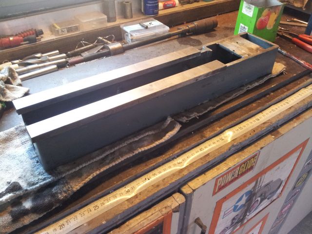

le 2ème nom qui lui est gravé sur le corps du bati supportant les rails du trainard..
aller a son tour a celui là du haut de ses 10 kilos !! Razz
dégraissage, nettoyage, puis au tour de Mr décapex....il ai vraiment bon ce gars là !!.. Laughing

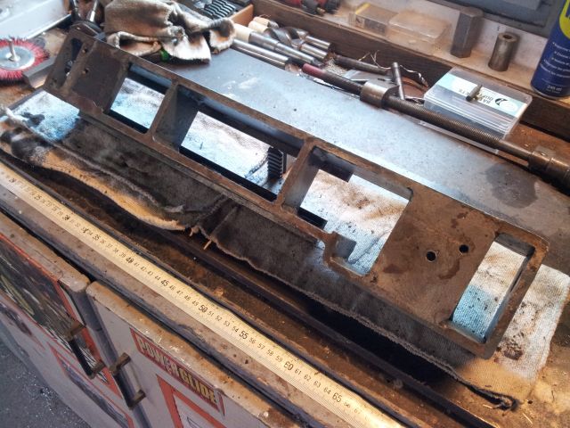

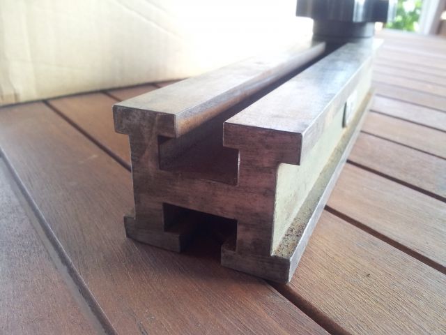

on note en arrière plan la vis mère permettant l'avance et le recul du trainard sur le bati..viendra son tour a la fin .
idem, le bati est composé de plusieurs pièces soudées entre elles..beau boulo d'alignement, le parallélisme est de 1 centième !

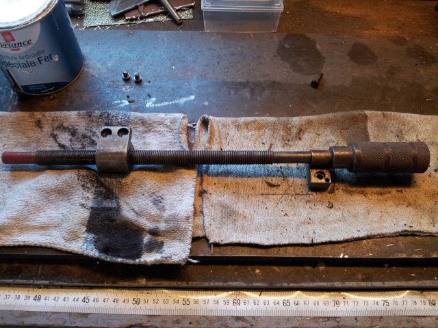

bon aller un peu de suite sur le tour..pas grand chose non plus, la peinture sèche en ce moment...mais je vous dit pas tout , tout de suite, vas y avoir une petite déco pour le fun...
au tour de la vis mère..belle bête de 56 cms de long, démontée, elle baigne dans un mélange de gasoil, essence F et de dégrippant..mélange un peu archaïque, mais qui marche...
