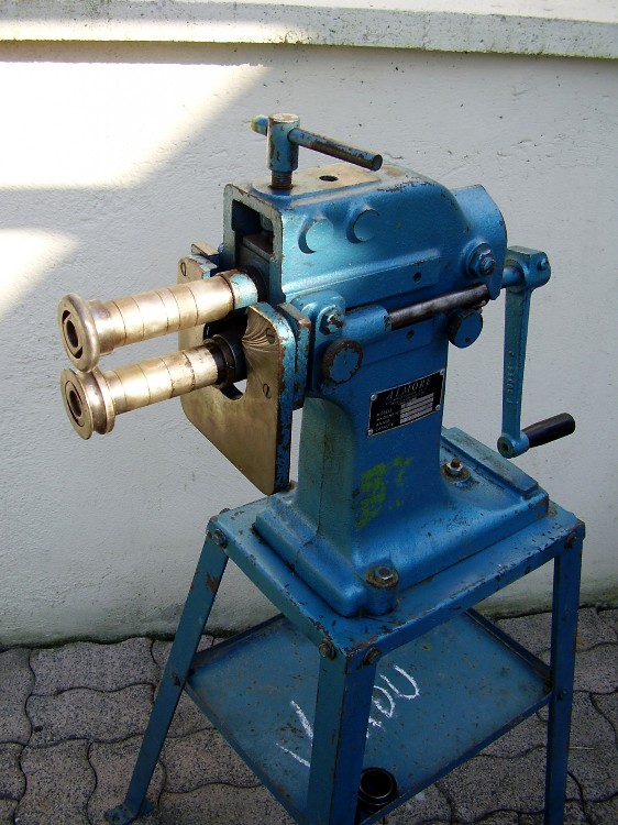

bon ben voila j'ai quasiment fini, il me reste les traverse pour les pied à faire.
ainsi que mes support pour mes olives, et la passer en peinture Wink
bon il faut que j'achete de ferraille, j'ai épuisé le stock Wink
bon la bete dans son carton
ensuite la découpe des pièces pour le bati...
le bati soudé...
une des soudures entre le bati et la moulureuse...
le tous fini...
remontage, pour un premier essai, je doit dire que je regrette pas Wink
et la toute première moulure que je fais, sur un bout d'alu, je vais faire un essais avec un bout de tole aussi mais la je vais me coucher, je suis rincé Twisted Evil Twisted Evil

j'ai bossé une petite heure cette aprem', j'ai fait mes supports pour mes olives....
traçage et perçage du bati, découpe des tubes rond
assemblage et soudure Wink
j'ai récupéré de l'UPN de 10/ 5, pour faire faire les "pieds", ainsi que des roulettes freiné, comme ça je serais pas obligé de la porter pour la déplacer, et elle bougera pas quand je m'enservirais Wink Wink
ensuite j'attend mon moteur pour la passer en electrique, donc la peinture viendra plus tard Wink
a moins que je fasse une belle peinture, et que je repeind après que la partie basse en noir, je sais pas encore Wink Wink
mais je sais deja comment je vais la peindre Wink Wink

Je te passerai une photo de ma moulureuse qui a un guide, c'est simple comme tout à faire tu verra Wink
Sinon, redresse ton tube principal, celui à la verticale, les soudures on tirer il me semble et il est cintré, non ? Wink

on a cette impression effectivement !!
pour un guide, est qu'une simple cornière ne suffirait pas pour se plaquer dessus ( dedans ? ) et glisser en la suivant ?

Ouai je sais mais pour redresser c'est pas gagner...

Voilà ma moulureuse:
Il y a donc une grosse plaque qui coulisse grace aux deux axes de chaque côté du bati de la machine...
Assez facile à réaliser donc Wink
Pour redresser ton tube, si tu as un chalumeau tu fait une chauffe à l'opposé des tes soudures sur l'arrière du tube donc, sinon, une paire de cordons de soudures que tu refroidis brutalement Wink ...après tu meule gentillement Wink
