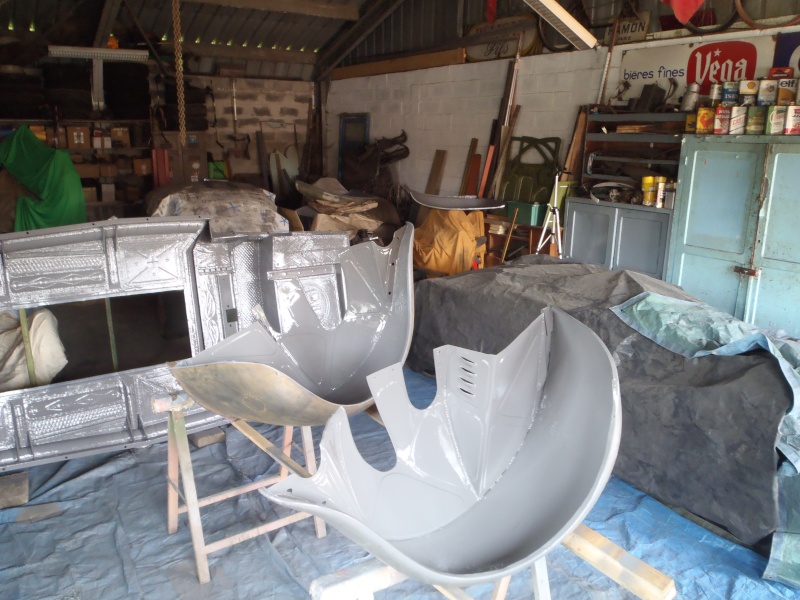

maintenant la joue d'aile interieur .
formé dans le jardin Laughing
un jour je me ferais bien un sac de sable .
le droit et le gauche pour copier les courbure et moulures .
et oui encore des moulures lol!
voila ce que ça donne pour l'arriere des joues d'ailes .

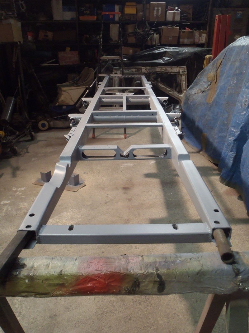

enfin j'aime pas parceque j'ai pas de cabine dans l'atelier qui est trop petit je cache ce que je peut mais ça en fou partout affraid
j'ai donc mit une couche d'impression phosphatant puis l'appret au zinc , avant de recevoir la peinture .
mais avant ça il a fallu finir les soudures et les divers perçages ( je pense qu'il y en aura encore )
et le principale un petit numero sans qui elle ne peut prendre la route Cool
mais vous ne le verrait pas il est cacher juste avant la derniere couche de zinc .
je l'enleve avant la derniere couche final .
et le petard a soufflé la peinture final du chassis et d'autre pieces du chassis .
en polyuréthane gris orge ral 844 solvanté la vrai peinture quoi Exclamation Twisted Evil

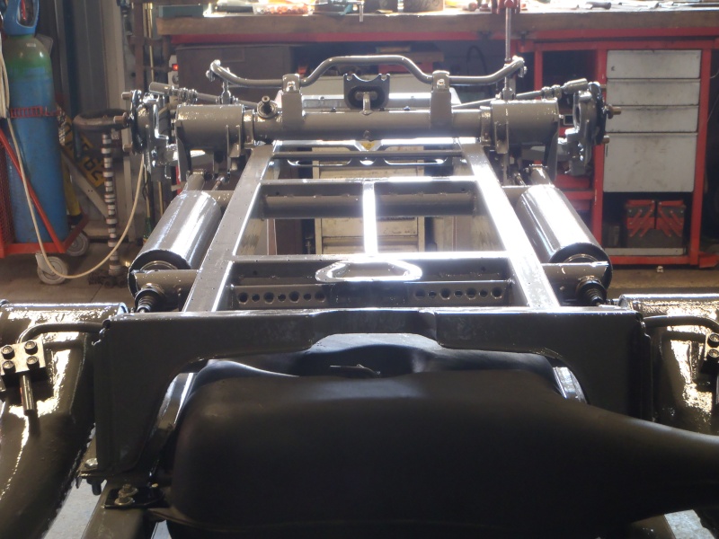

voila un beau chassis tout neuf
les pots les amortos et autre , enfin tout le chassis roulant sera de ce gris méme tout le dessous de caisse .
avec quelques touche de noir comme les caoutchouc les cache amorto et la visseries .
c'est pas un sapin de noel apres tout

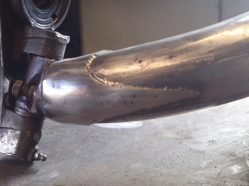

j'en ai profité pour faire des renforts sur les bras avant qui on etait retrécie .
j'ai plus confiance ainsi , q'une simple soudure autour de la coupe .
une tole de 2 m/m epousant le bras .
un profilé rectangle soudé a l'arriere du bras .

la peinture a secher .
les pieces du chassis sont remonté ajuster graisser .
quelques petite pieces a acheter pour le final mais tout va bien
c'est plaisant de travailler sur des pieces propre et sans rouille Cool
j'aime bien le reflet de la lumiere sur la peinture

peinture du sous-bassement et quelques autre petite pieces .
avec la méme teinte que le chassis .
l'interieur des ailes, les toles du centre de plancher .
et le tiki qui ce dore la pillule lol!
je trouve que c'est pas mal pour un brillant direct Twisted Evil

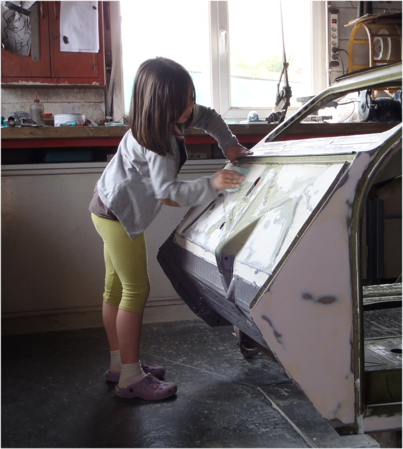

ponçage des enduits avec l'aide de zoé Twisted Evil elle aime faire ça , mais pour combien de temps Rolling Eyes
donc on en profite tout les deux I love you

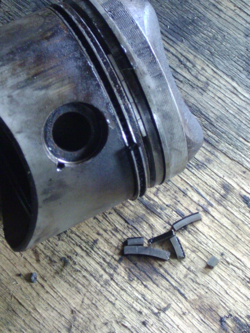

place a la révision du moteur , apres examen je garde celui qui etait montée dessus .
bon moteur pas de jeux aux bielles pas d'usure prononcé pas de depot d'huile brullée dans le carter ni au cache culbu .
le seul hic j'ai decouvert a la dépose des cylindres un segment en mille morceaux Shocked
bizarre le cylindre n'a pas de trace de rayures pas d'amorce scratch
il part donc a la benne Twisted Evil

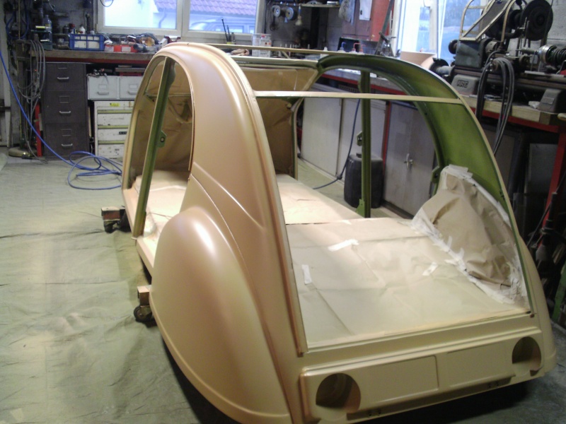

le remontage c'est pour plus tard il faut essayer de finir la carrosserie Rolling Eyes
du coup une couche d'enduit pistolable sur la caisse
les portes y sont passé aussi .

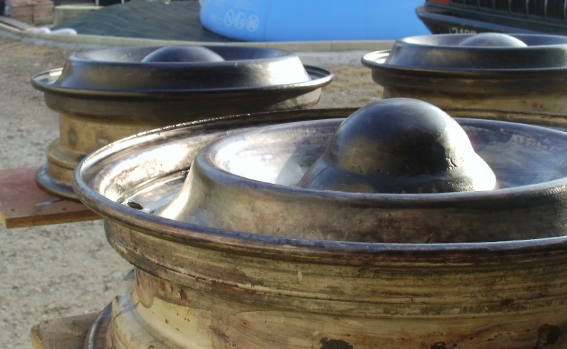

je laisse secher l'enduit , je m'occupe des jantes .
brossage nettoyage de la vieille rouille , hummm !! ça sent bon la rouille lol!
et modif des jantes avant pour accentuer la boule du centre .
j'ai souder un centre de R4 sur le centre de deuche avec les morceaux de jantes qui on servie pour faire les arriere en 13 "
un coup de tanik avant la finition de la boule enjoliveur .
c'est juste souder a l’arrache l'enduit fera le reste clown
ça depasse bien de la jante Twisted Evil   mais ça ne depassera pas de l'aile Cool

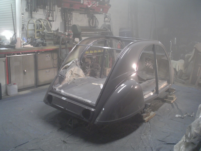

donc je ponce et je recommence , pour le gris foncé mais brillant ce coup la .
c'est repartie pour la tenue de cosmonaute par 34 degrée dans l'atelier .
un coup de base dans le petard et hop ...
apres la promenade du soir et le barbeuck le vernis comme digestif lol!
c'est sec , tout comme les poussieres et le moustique emprisonner dans le vernis Crying or Very sad
le resultat n'est pas top , c'est normal vu la gueule de ma cabine de peinture Rolling Eyes
un peu de peau d'orange sur les custodes et une coulée sous un feux .

encore un peu de peinture .
le remontage commence .
MessageSujet: Re: working tool    Dim 11 Aoû 2013 - 11:07
c'est de la balle la deuche lol!
MessageSujet: Re: working tool    Jeu 22 Aoû 2013 - 11:21
remontage de cette semaine
j'ai encore 2 jours pour la présenter a ça premiere sortie Laughing
le macrolon pour les vitres lateral .
preparation et instalation du toit .
alu 8/10 eme
pas besoin de lunette arriere on voit tres bien a travers lol!
encore un peut de taf aujourd'hui et demain matin , mais je tient le bon bout .

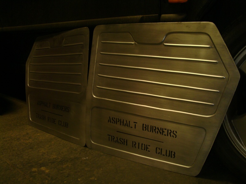

pour les panneaux de porte c'est simple ce coup ci Laughing
de l'alu simplement mouluré sur le pourtour et dans le haut
les avants
les arrières presque fini il faut encore une poignée et les fixé sur les portes
avec de la vis inox empreinte carré
asphalt burners , le nom de mon club dont madmath est le president Twisted Evil
reste encore a me faire des vides poches avant
