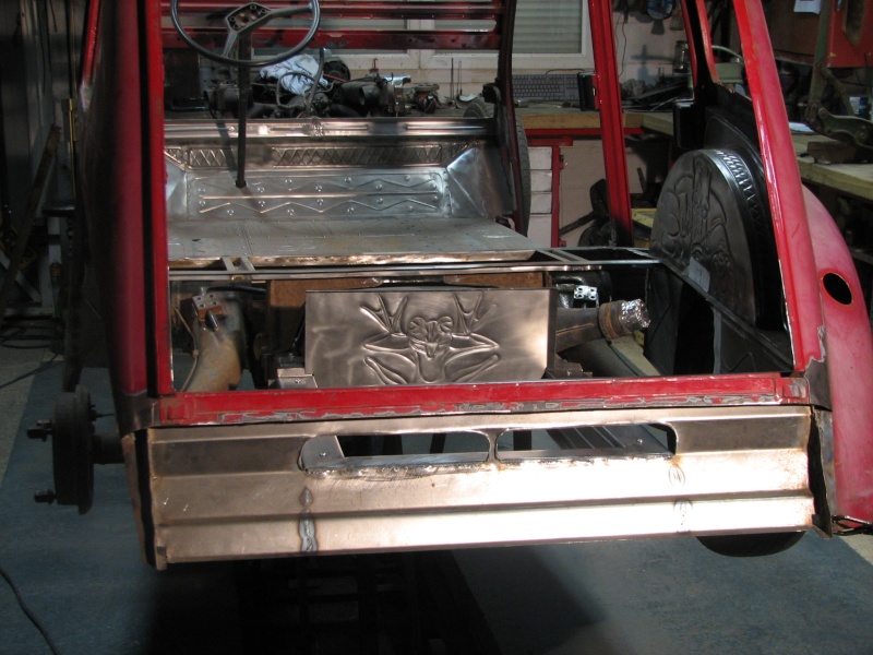

une vue du dessous .
un petit dessin forcement afro
la grenouille ferme le coté reservoir .

voici la suite du fond de coffre .
les toles de fermeture du reservoir .
j'en ai profité pour faire un essai de feux arriere , je les ai trouvé chez un specialiste de l'agricole .
il seront frencher dans la jupe arriere .
le fond avec un peut de moulures lol!
c'est bon pour la batterie elle passe niquel , reste a faire le support .

la tole de dessous la banquette ar , ou dessus le trains ar Laughing
MessageSujet: Re: working tool    Lun 12 Mar 2012 - 18:01
encore des seins Laughing des dessin Rolling Eyes
c'est le couvercle du double fond de coffre .
a ça place .
