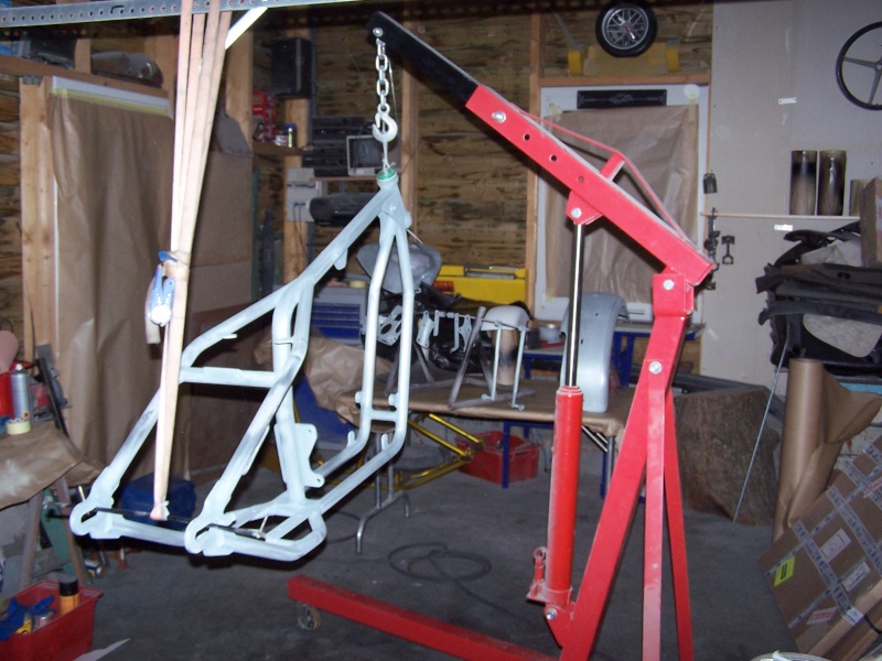

donc voila en bref, chop rigide
meca 1200 sports harley.
le but, remettre tous à "neuf"
et surtout au gout du client
a par ça pas grand chose à raconter dessus, j'ai rien fait niveau modifs, juste finiolé le tous après un sablage et un métalisation.
quelque petit mastics, apprèt phosphatant, apprèt garnissant.....
et peinture evidement Wink
donc blanc ibis de chez audi
déco a la feuille d'or, et faux pinstrip a l'aéro en noir Wink
la mon job sur le brelon arrive a terme, j'ai fini la déco il y a une heure, demain j'amene les pièce au taf pour les vernir demain soir, surment remettre une couche de vernis jeudi ou vendredi soir, et livraison du chop samedi après midi Wink Wink
bon en photo c'est mieux qu'en texte
voila c'est tous pour le moment Wink
