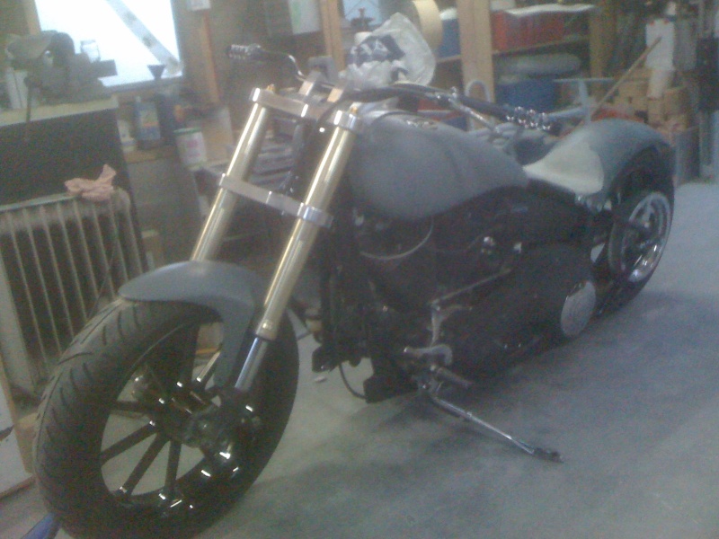

bon ben la le dernier brelon que je suis en train de finir Wink
donc modifs sur le cadre pour passer des radia d'huile à l'avant
peinture du cadre et des jantes.
fabriquation dash panel, avec compteur intégré, et les voyants cligno huile feux.
fabriquation du fond de selle.
prépa des pièces de carrosserie , traitement interieur des reservoirs.
mise en apprèt
peinture, noir nacré bleu,
et pour la semaine prochaine
il me reste a faire la déco dessus, entrelac celtes, en ton sur ton.
et quelque tete de mort en rouge métal par dessus les entrelacs..
finiton vernis anti-rayure, et poli lustré Wink

choses vomies choses bues
photos Wink
voila Wink
demain fermeture de la partie avant, et mise en apprèt Wink Wink

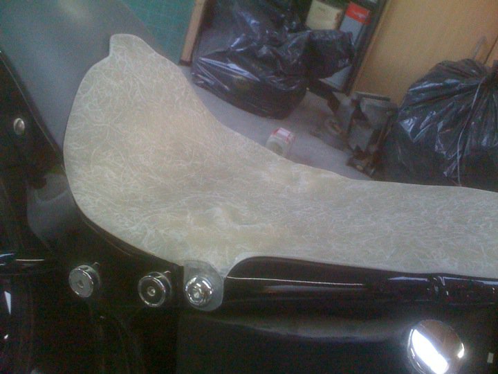

alors j'ai fabriqué le fond de selle...
et la tous remonté pour faire des photos pour que ma cherie me fasse la déco pour faire mes pochoirs

mais une fois avoir tous redémonté, il me falait faire le traitement interieur des reservoirs...
je vous raconte pas la galère, entre dégraisser, dérouiller, rincer vider secher et bien faire couler la resine partout pffffffffffffffffffffffff
j'ai bouffé une journée de taf la dessus je suis degue
bref maintenant que c'est fait, c'est plus à faire Wink
ensuite ponçage de mes apprets, et mise en peinture, avec mon fond noir nacré bleu, que je vais vernir ce soir Wink
sur les photos, c'est juste la base, y a pas de vernis Wink
