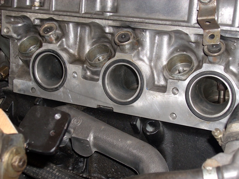

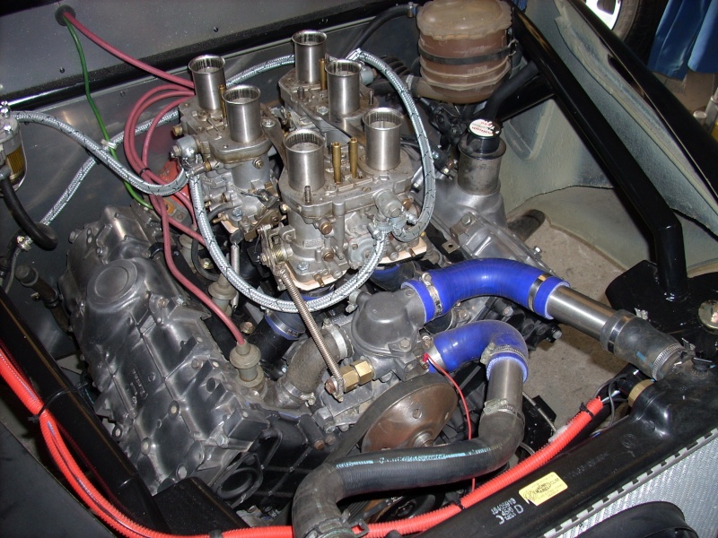

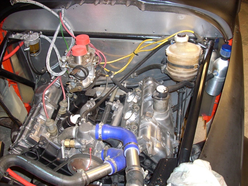

travaux du week end Twisted Evil remontage des carbus , avec la commande des gaz , bonjours la prise de tête pour que ca fonctionne correctement scratch plus pleins de bricoles qui prenne un temps fout !! Rolling Eyes
la pédale d'accélérateur avec 2 câbles celui des carbus , et celui du Kick-down de la boite toto! Twisted Evil
voila la pièces ou les câbles des carbus sont relier entre heu, avec des réglage dans tout les sens scratch le câble du milieu actionne le carbus AV et va jusqu a la pédale d'accélérateur. Twisted Evil
le bocal pour récupérer les vapeur d'huile , le tout fais maison ! Twisted Evil manque tuyau qui va jusqu'au moteur encore ! Smile
montage de 2 brides pour tenir le carbu AV , ( vue qu'il est monter sur des durites souple ) comme ca il bouge plus ! Wink on vois Shocked aussi ou les câbles passe! Twisted Evil

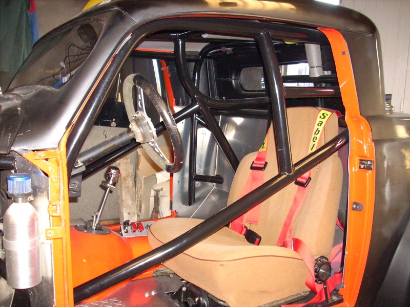

j'ai fini le cotés droit de l'habillage intérieur, 3 morceaux qui mont pris 5 heures a faire avec les gabarits , et le montage du plancher ( avec encore de l'ajustage ! scratch lol! ) ta beau ajuster tout avant Twisted Evil au montage final y a toujours un coup de meule a mettre par si par la !!!! lol!
vue de derrière !
il me reste un morceau a faire au niveau du tube.

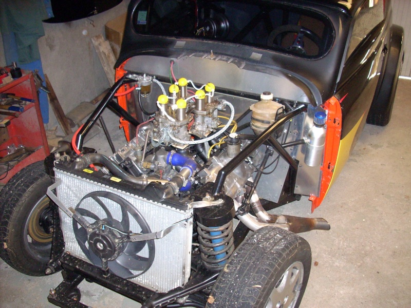

toujours dans les dernier travaux !!! Twisted Evil dans le désordre montage du plancher et de la batterie ( une grosse !! lol! ) avec sa grosse fixation obligatoire, Twisted Evil montage de la barre stabilisatrice AV , car la tenue de route dans les virage scratch affraid , fini le montage du ventilo avec le début du câblage en court, le déplacement du compte tour, la je le voie !!!! Shocked , le collage des vitres , plus pleins de bricole j'en passe !!! Sleep allez photos!!!
oublier ! ca aussi c'est fini!
il y a encore de la place pour la bouteille bleu !! lol!
cablage en cour , y du fil qui commence a arriver de partout
petite vue du dessous! Shocked
il faut que je retouche l'aile , le pneu touche sur le cotés ! Twisted Evil
