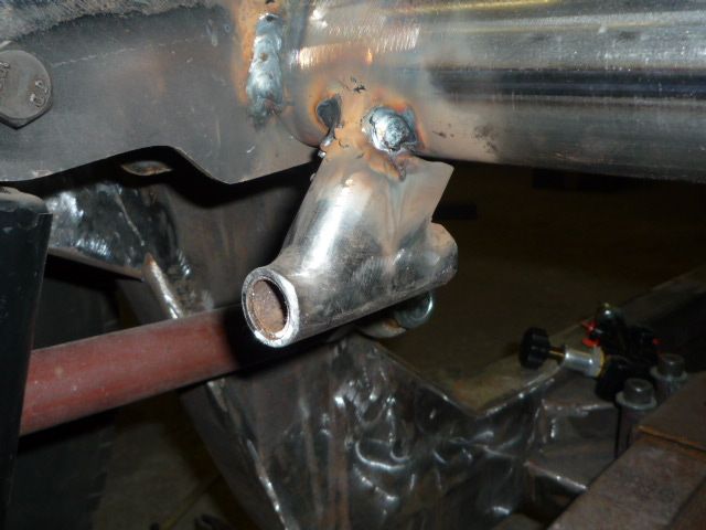

on continue , par exemple avec la barre panhard
bobo a fait découper dans une tôle bien épaisse la fixation du pont
mise en forme de la piece
la barre panhard avec ces deux rotules What a Face "private joke" , et la fixation du pont
fixation sur la traverse suppérieur ar (celle qui sert d'ancrage aussi aux amortisseurs)
le tout en place , voila ça c'est fait Cool

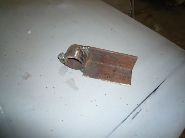

modification de la fixation de la colonne de direction (comme on a ,enfin bobo , déchannelé la caisse du chassis les anciennes fixations ne correspondent plus , angles & formes)
la piece "d'origine"
coupé
soudure d'une corniere en L
mise en forme finale
mise en place sur le tablier ( scratch mince y manque du poly , va faloir changer de caisse lol! )
voila pour le moment

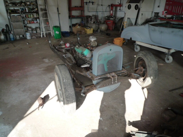

MessageSujet: Re: news projet   Lun 18 Juil 2011 - 20:26
cheers WOW enfin de nouvelles photos
donc apres un démontage complet , bobo fait dans le barbecue Suspect a non c'est le rôti lol!
mise en place sur une rotissoire
c'est plus facile comme ça , ensuite , enfin avant il avait fait le support de batterie
(on aperçoit la calandre derrière la calandre choppé par vilo )
certaines pieces on fait un p'tit tour dans le vinaigre , histoire d'être toute propre
et pour finir voila le fameux pont a gratter lol! lol! lol! lol!
